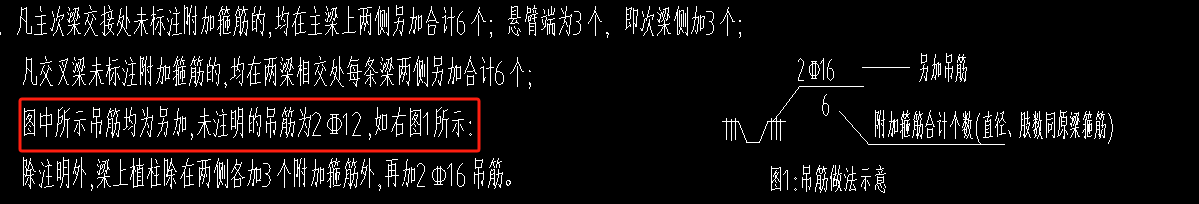

未注明是說畫上了,沒注明信息的
不是說沒畫的位置

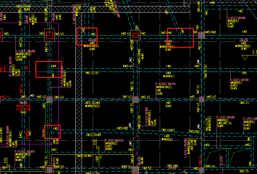

請問我的吊筋是規定6根2C12的,云檢查這些缺少吊筋的地方要寫6/6嗎
吊筋2c12,是2根12的鋼筋嗎,有沒有圖幫助理解一下
請問這個是所有梁都要添加箍筋和吊筋的意思嗎?還是說圖里有畫的才設置呢?
請問這個樓梯標注,意思是板底筋和面筋是C8,分布筋是C12的意思嗎
老師傅,問個問題,我畫的黃線,的這地方
他上面沒有畫出吊筋,然后他圖紙下面說注明的吊筋為2c12,意思是這些地方都有的嗎?只是他畫圖的人省略了
