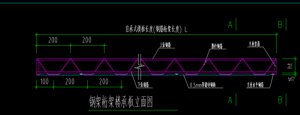

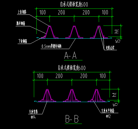

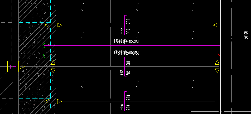

    1、桁架鋼筋是否需要計算?
    2、是不是只需要計算混凝土跟第四張圖中分布鋼筋與附加鋼筋的工程量就可以?

  • 桁架筋在樓板中不單獨計算
    是的只計后綁扎的
    首次提交 2025-03-19 10:25:38  最近修改2025-03-19 10:25:59 (修改過1次)
  • 1、鋼板桁架樓板的鋼筋不單獨計算,包含在桁架單價里,他是成品的直接購買安裝就行了
    2、是的,需要計算圖示分布鋼筋和附加的鋼筋
    2025-03-19 10:28:24
  • 桁架,應該是按面積計算的,鋼筋要看深化圖。
