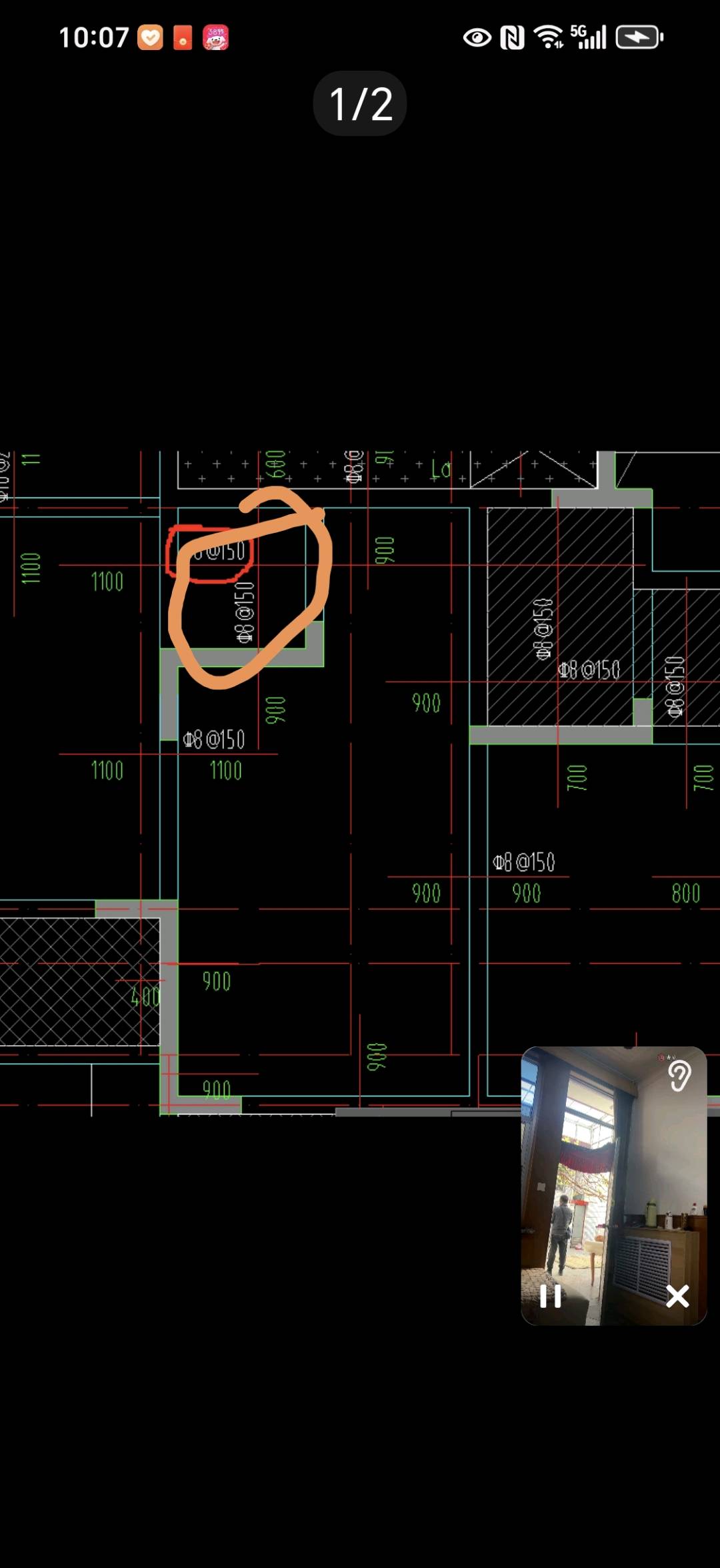

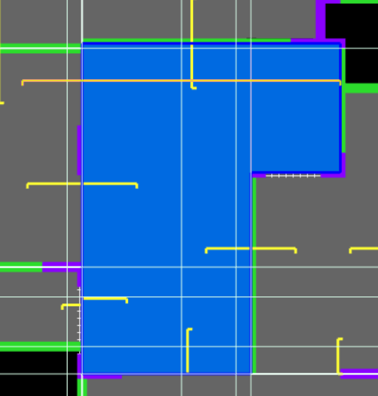

我這樣畫是對的嗎,會不會跟下面那個負筋范圍重合了很多,有影響嗎

本跨板范圍布置

就一跨

三塊板
