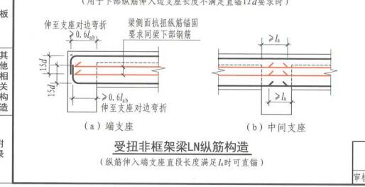

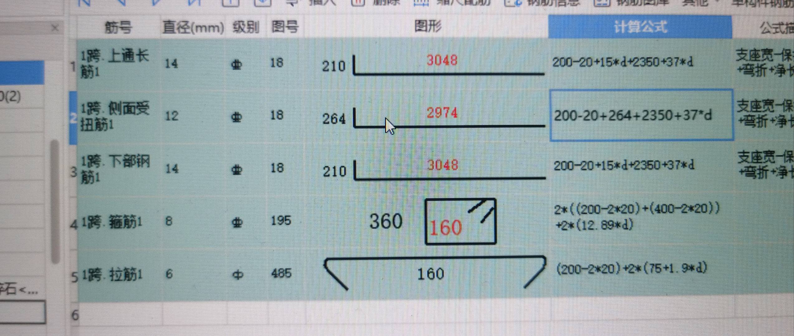

  • 問問梁側面扭筋彎折是多少d
    梁側面
    HRB400 三級,c30
全部回答 (6) 首答僅用{{minutesHtml}}

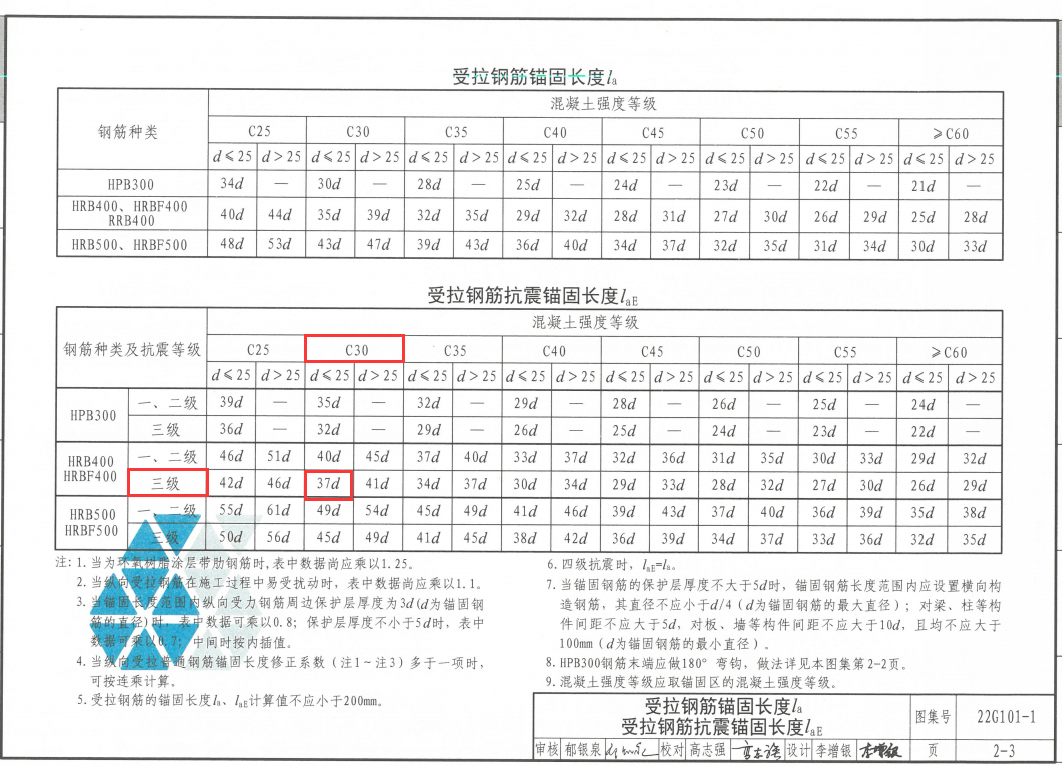

  • 37d。
    2025-03-18 20:17:34
  • 能直錨就是LAE.    不能直錨時伸到端部后減保護層+15D的彎折
    2025-03-18 20:17:42
  • 彎折22D
    2025-03-18 20:17:46
  • 側面抗扭筋錨固和梁縱筋相同彎折
    首次提交 2025-03-18 20:28:40  最近修改2025-03-18 20:29:47 (修改過1次)
  • 側面受扭筋按梁下部鋼筋構造 ,支座處判斷直彎錨,直錨是Lae(37d),彎錨是 支座寬-保護層+彎折(15d)
    2025-03-19 08:56:53
