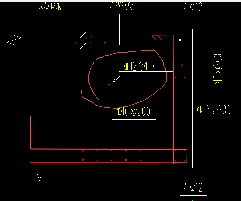

  • 這說什么鋼筋

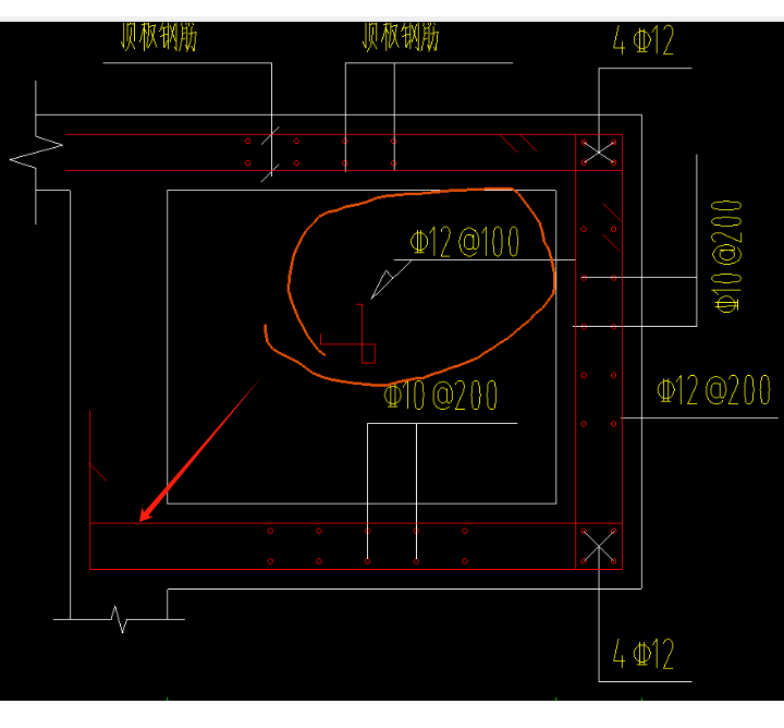

    沒看懂這個圖紙,這個是什么意思
    什么鋼筋

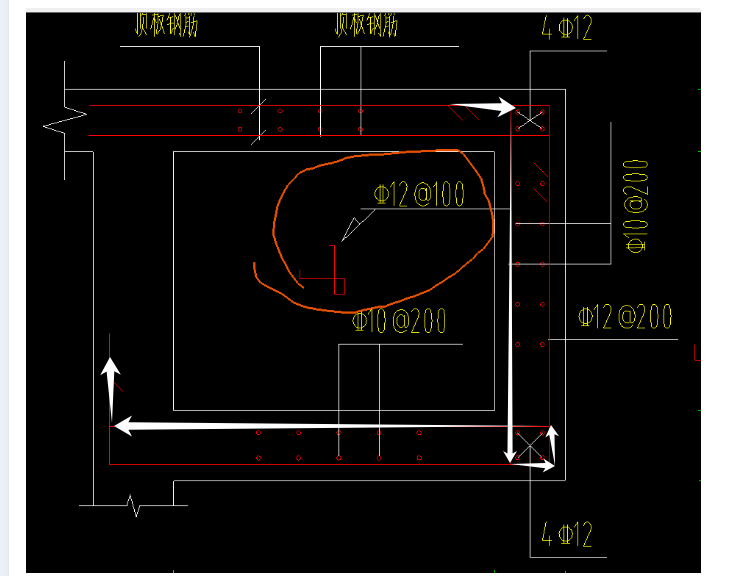

    鋼筋形狀
    可以不這樣布置的
    總長度正確就可以的
    調整一下節點長度就行

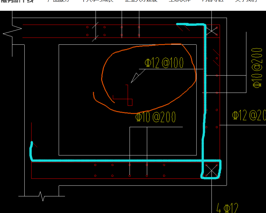

  • 它的意思是這個鋼筋的加工形式,就是這個樣式;
    板的橫向面筋和右側墻的左豎向鋼筋,是一根鋼筋加工成這個樣式。

  • 這是右側墻體內側垂直筋的布置形式四川省
