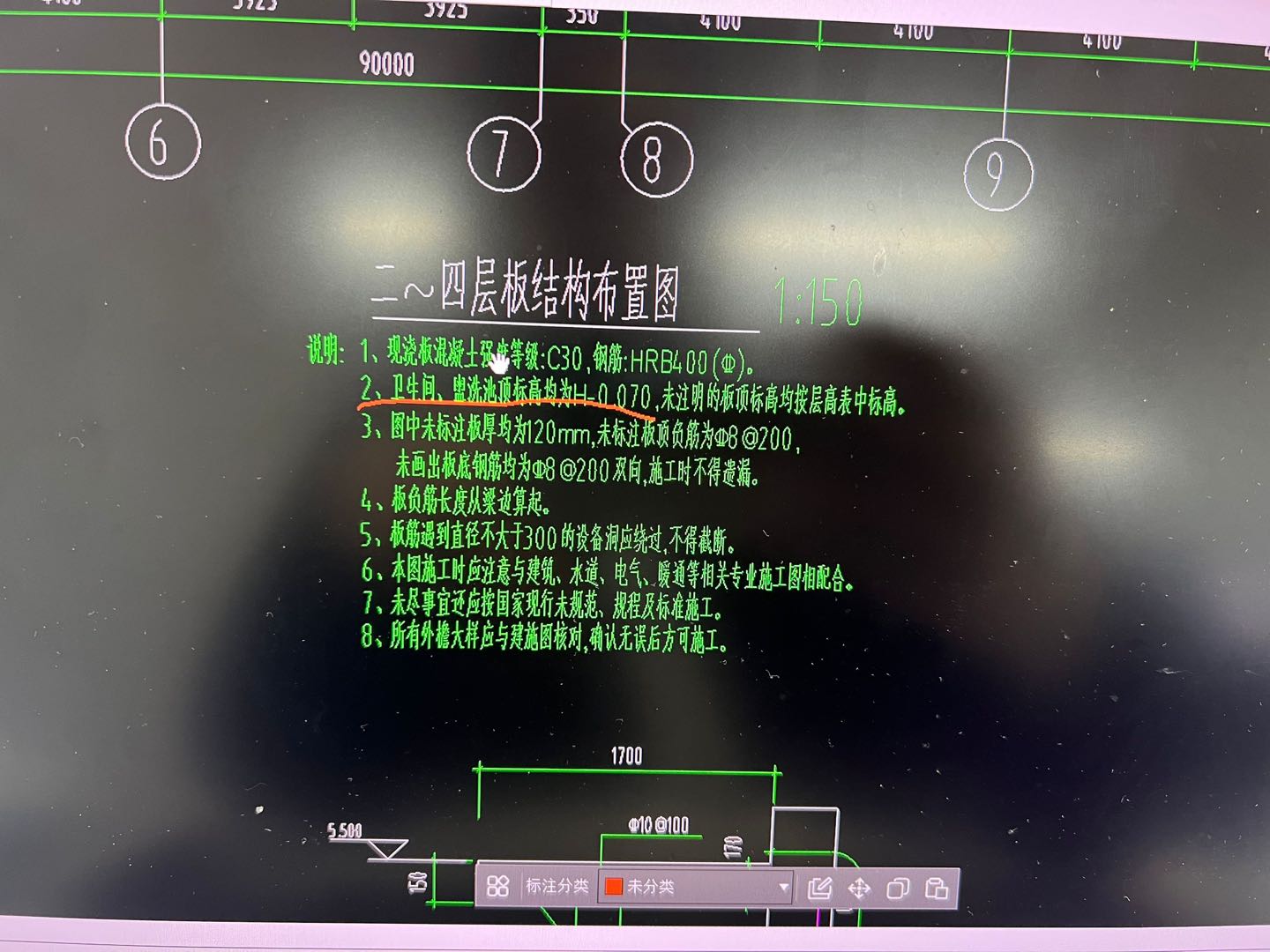

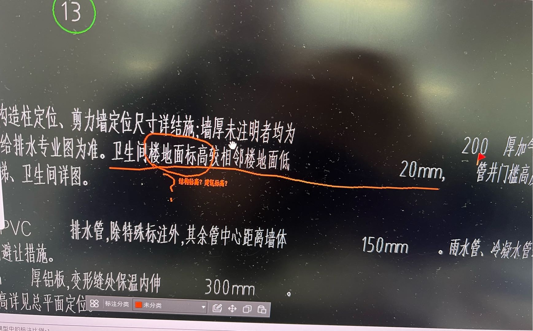

  • 衛生間降標高到底是降多少呢?是相對于建筑標高還是結構標高呢?
    結構標高結構圖答疑解惑
    2025-03-18 14:28:40 補充
    廣聯達服務新干線
    2025-03-18 14:32:48 補充

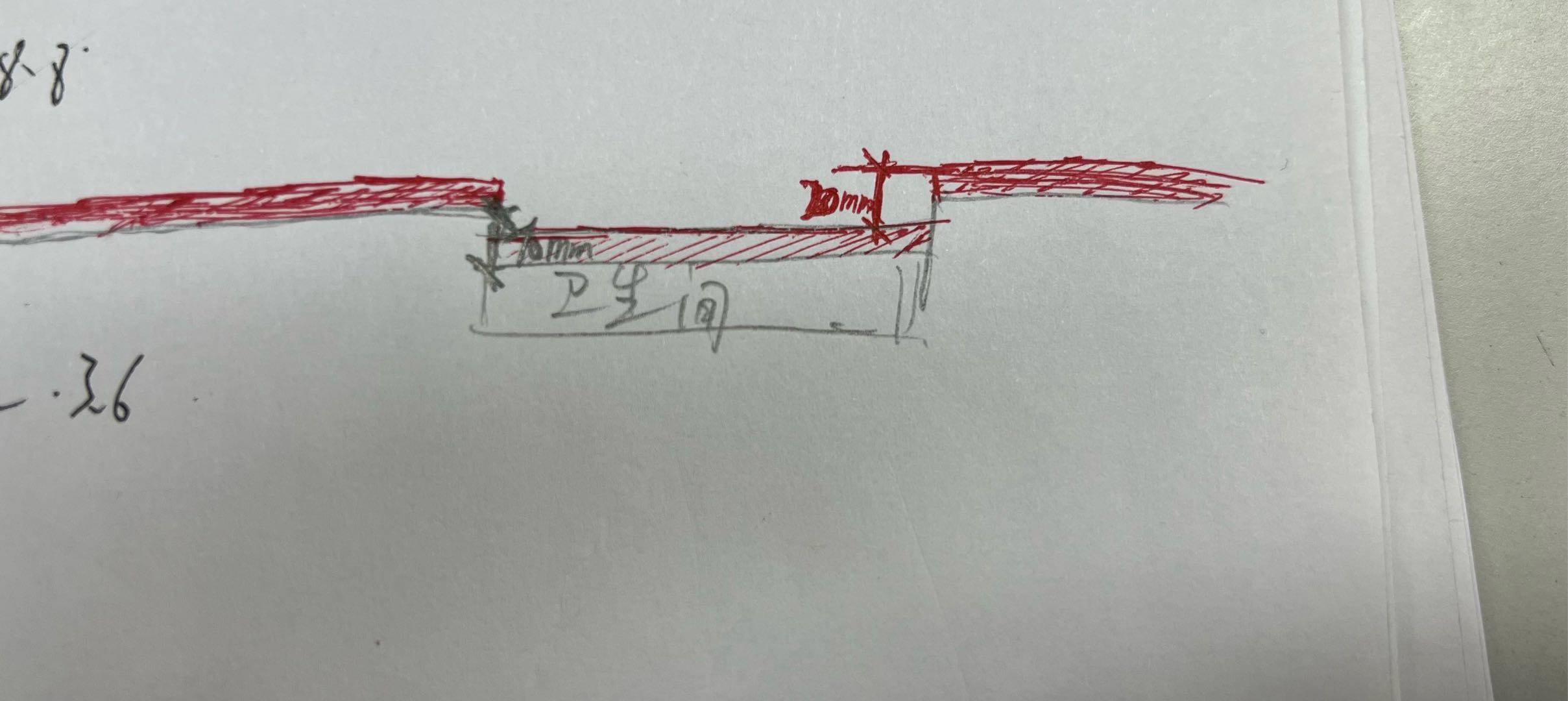

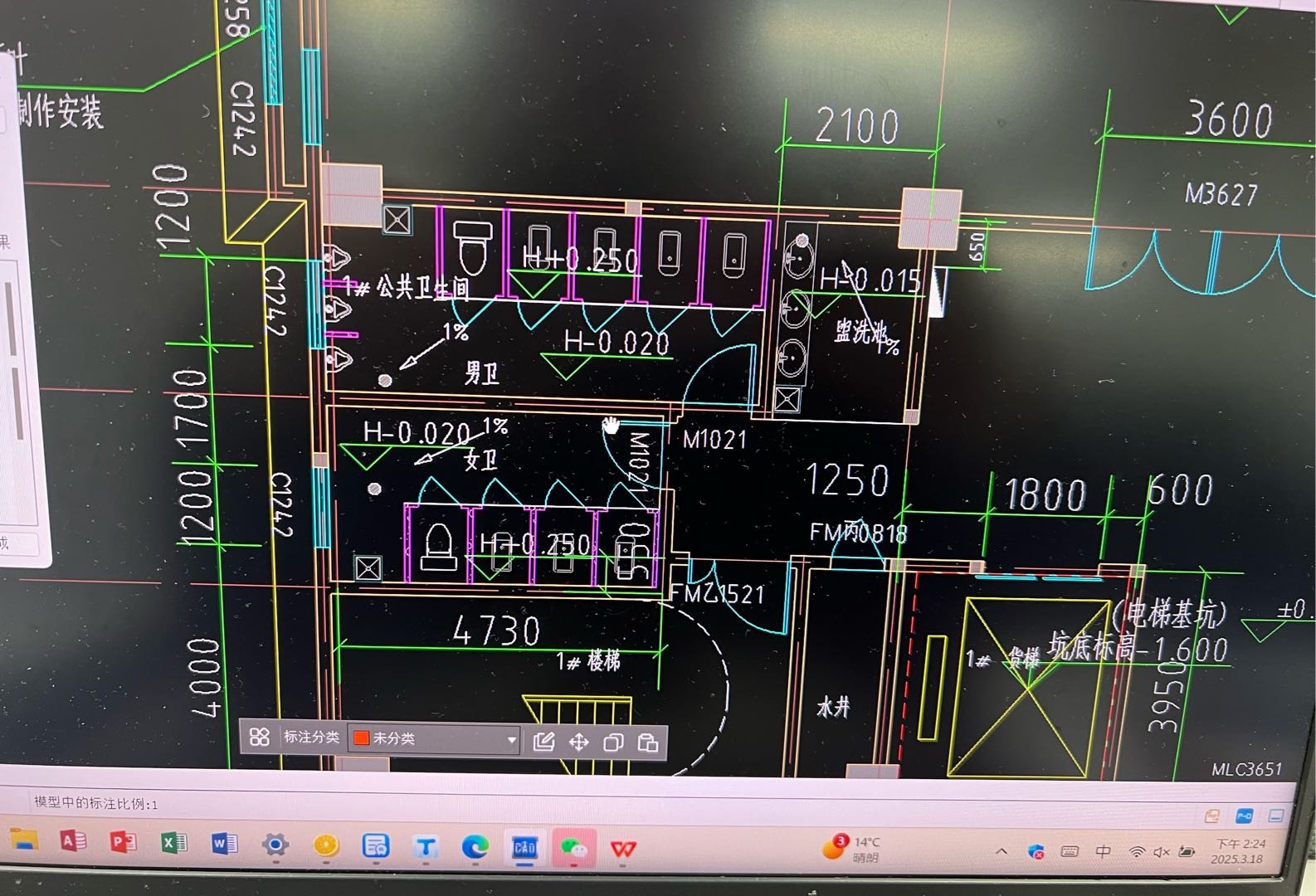

    結構圖4中的H-0.07,和建筑圖中的H-0.02,都是說的衛生間,為什么不一樣呢?這兩個H意思都一樣嗎?代表什么呢?
    2025-03-18 14:37:13 補充
    建筑行業快速問答平臺-答疑解惑應該是這個意思吧?
  • 建筑標高
    2025-03-18 14:29:25
  • 建筑標高,衛生間結構板+地面做法
    2025-03-18 14:32:42
