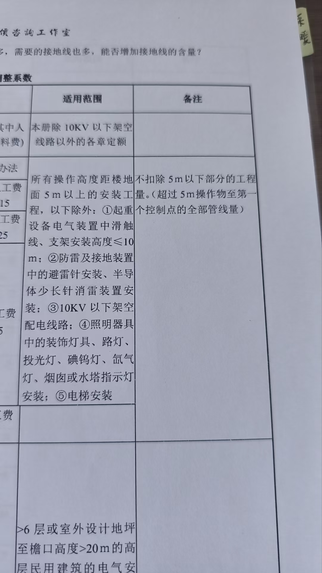

小冷 2025-03-18 13:10:45 | 山東省 安裝預算結算 | 63查看 1回答
戒 專家
答題: 362 被贊: 56
設備或設備箱或中低壓線路接地 ,與地面的距離。他講的是安裝的費用的計量標準,5m以上、5m以下兩個檔。控制點應該是配電箱里的接地排。操作物是設備或者設備箱。
