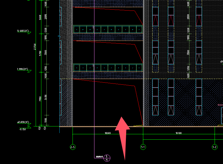

李樂樂 2025-03-18 11:33:50 | 廣東省 安裝 | 55查看 3回答

要算

不計(壓力管道有套管,雨水管重力管道不用)

雨水管不需要算穿樓板套管

如圖中雨水立管所在AC的位置,需要算穿樓板套管嗎
