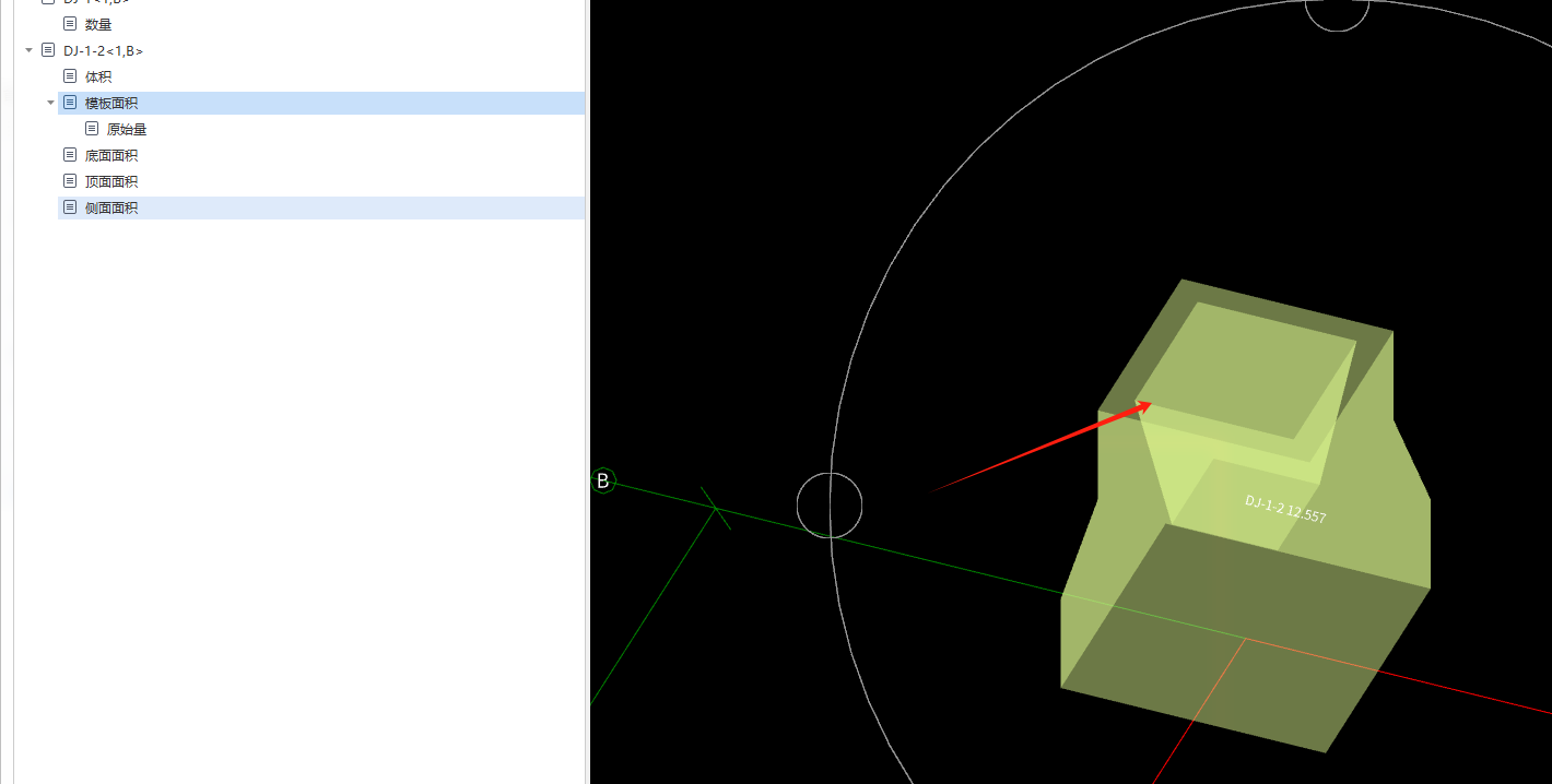

Insist 2025-03-18 11:20:01 | 山東省 土建 | 59查看 1回答
廣聯(lián)達算量中杯口獨立基礎(chǔ)的模版面積是否包含了杯口的模版面積
青秀 黃金專家
答題: 1206 被贊: 387
計算了模板
