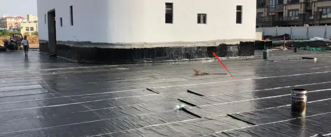

  • 請問這個迎水面是什么意思
    地下室頂板出室外地面的構筑物(如電梯井、樓梯間、水電管井、排煙井等)或室內外存在 高差導致墻體側壁接觸覆土時,墻體應設計為鋼筋砼墻,高度從地下室頂板延至室外覆土面 以上500,迎水面做防水處理。 請問這個迎水面是什么意思

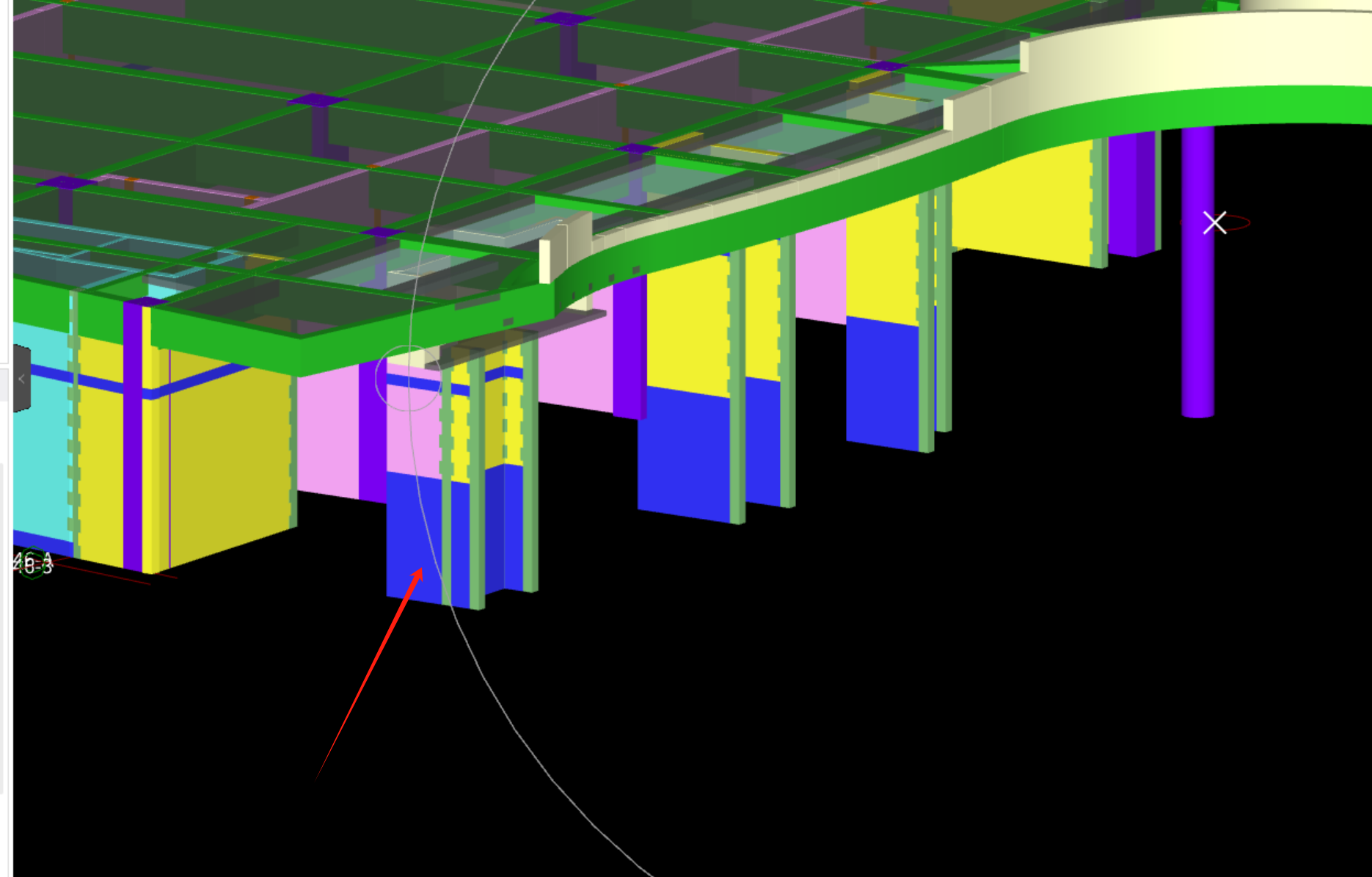

    梯井
  • 就是墻與土接觸的那一側
    2025-03-18 10:37:17
  • 就是建筑物是外墻體的外表面
    2025-03-18 10:37:30
  • 有接觸水的地方都要做防水側壁
