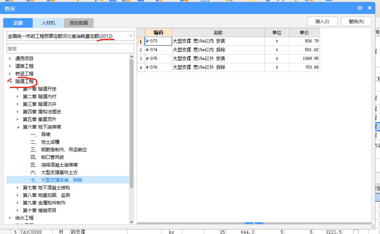

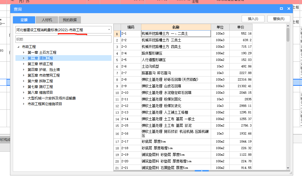

  • 問22河北市政定額,無隧道工程,我想套12定額的支撐,22套哪個呢
    隧道工程12定額
    1. 明確支撐類型及施工場景
    首先需確定您所指的“支撐”具體用途,例如:
    • 基坑支護:如鋼支撐、混凝土支撐、木擋土板等;
    • 管道施工支護:如溝槽支撐、鋼板樁支護;
    • 臨時支撐:如橋梁施工的臨時支架、頂管工程的后背支撐。
    • 2. 22河北市政定額替代方案(1)優先查找22定額相近子目
    • 基坑/溝槽支撐:
      可參考**“通用項目”或“土石方工程”分冊**中的支護子目,例如:
    • 鋼支撐安拆:查找“金屬支撐安裝與拆除”相關子目(如1-3-XX);
    • 木擋土板支撐:參考“溝槽木擋土板支撐”(如1-2-XX)。
    • 橋梁/結構臨時支撐:
      查看**“橋涵工程”分冊**中的“臨時支架”或“腳手架”子目(如3-5-XX)。
    • (2)借用其他分冊
    若22定額無直接對應子目,可考慮:
    • 借用建筑工程定額:如《河北省建筑工程消耗量定額(2022)》中的“基坑支護”相關子目;
    • 借用市政維修定額:若為維修工程,參考《河北省市政設施維修養護定額》中的支護內容。
    • (3)參考2012定額并調整
    若必須借用2012定額的支撐子目,需進行人工、材料、機械消耗量調整:
    • 人工費調整:按22定額的工日單價替換12定額的工日單價;
    • 材料價調整:主材(如鋼材、木材)按22定額信息價或市場價計取;
    • 機械費調整:更新機械臺班單價(如22定額的挖掘機、起重機臺班費)。
    • 3. 關鍵注意事項
    • 工藝一致性:確保2012定額的支撐工藝與2022年實際施工工藝一致(如支護形式、施工方法);
    • 費用補差:若2012定額的消耗量與22年實際差異較大,需通過現場簽證或補充定額確認;
    • 政策文件:查閱河北省住建廳發布的定額解釋或調價文件,確認是否允許跨版本借用。
    • 4. 示例套用(以鋼支撐為例)
    • 場景:隧道基坑鋼支撐安拆。
    • 步驟:
    • 在22定額中查找“金屬支撐安拆”(如1-3-15);
    • 若無,則借用2012定額“隧道工程-鋼支撐安拆”(如D3-2-XX);
    • 調整人工、材料、機械單價至22年標準,并補充說明借用依據。
    • 5. 爭議解決建議
    若審計或業主對跨版本套用有異議,可:
    • 提供工藝證明:說明施工方案與借用定額的匹配性;
    • 協商補充單價:按市場價或成本分析法重新組價;
    • 咨詢造價站:向河北省建設工程造價管理總站申請定額解釋。
