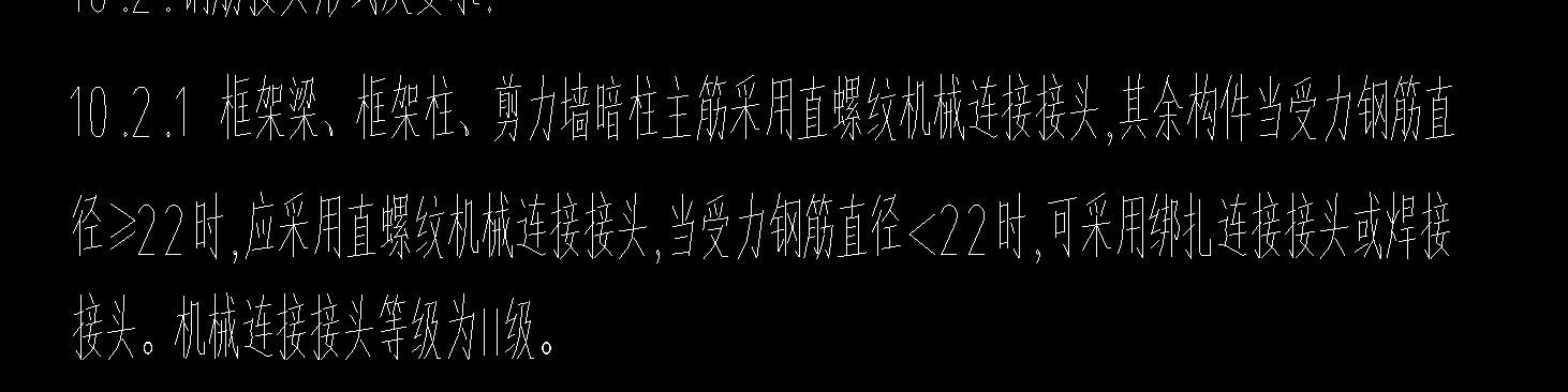

瘋狂的白鼠 2025-03-18 09:24:29 | 山東省 土建結算土建計量GTJ | 99查看 3回答

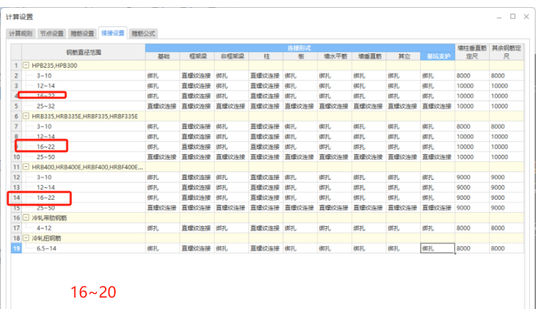

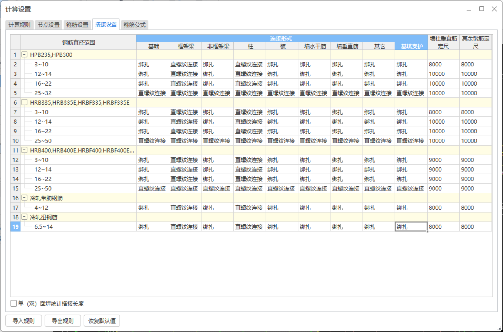

范圍你看他們回復的修改,搭接內容不對,常規墻和柱子垂直鋼筋小于等于12,要綁扎,16-20設置壓力焊, 22以上直螺紋。水平鋼筋,例如梁,板,20以下改成綁扎。望采納

直徑范圍改一下,16~20,22~50
