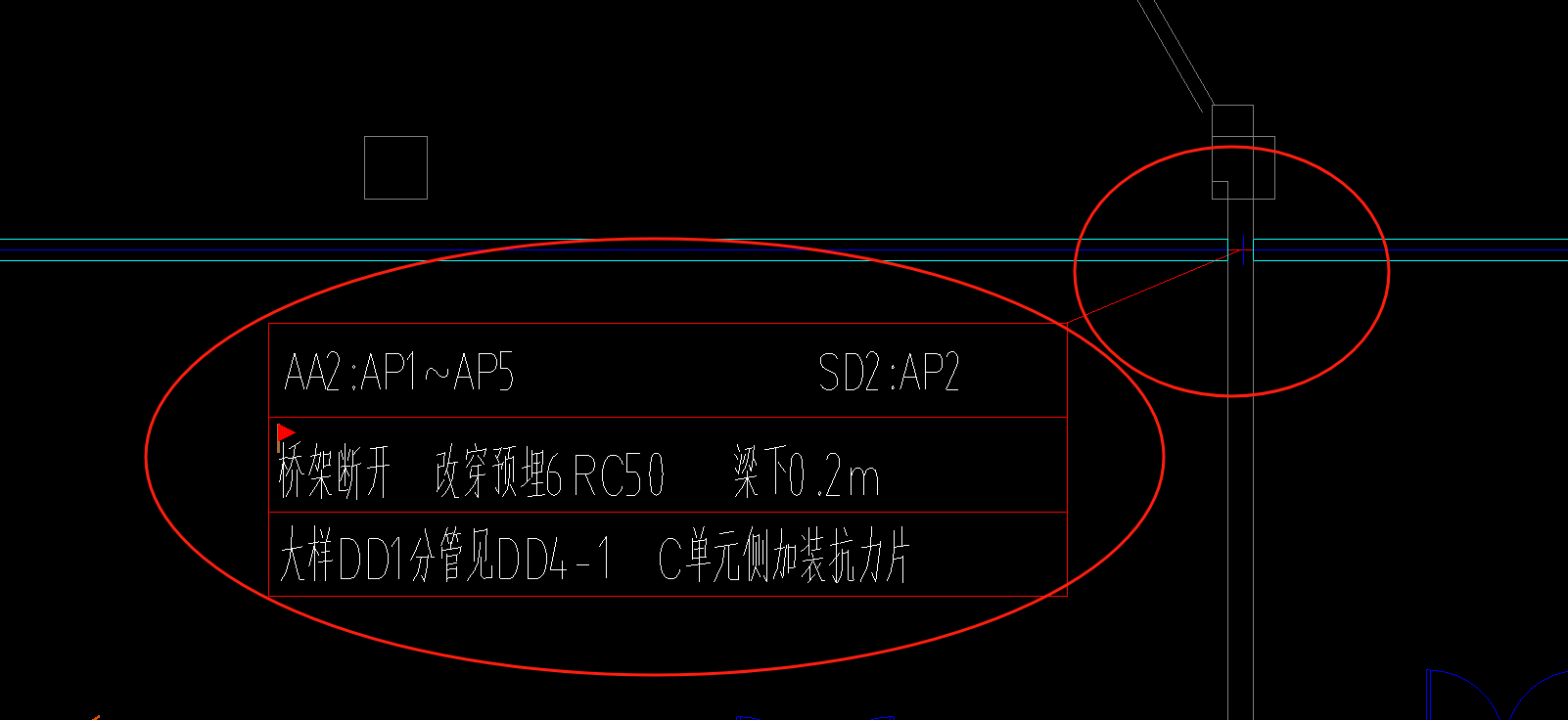

橋架斷開改穿預埋6RC50這段工程量怎么計算?是墻厚*6根RC50的管子嘛?計價是按照套管計算還是配管計算?
再見理想丶 黃金專家
答題: 7525 被贊: 9013
按套管
2025-03-18 09:26:15
獨行者 鉑金專家
答題: 60320 被贊: 44884
計套管:6RC50
