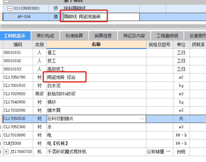

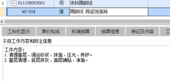

    石方定額名稱湖北陶瓷地磚踢腳線定額名稱及工料機里面都是陶瓷地磚,工作內容中又沒有切割,請問定額是否包含地磚切割為踢腳線,是否有相關依據?如果不包含,切割費大概是多少?
  • 看圖是包括

  • 1:不管是踢腳線還是墻地面貼地面磚及各種石材,定額子目中費用都是不包含倒邊費用的,都要另外收費倒邊費用的,比如45℃斜邊,開槽等費用的
    2:定額子目中有倒邊子目,建議看看
    3:市場價墻地磚一般是1.5元一米,石材一般是8元一米
