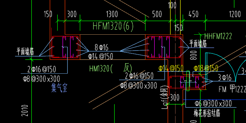

  • 人防門(mén)框墻 這平面墻筋未注明,怎么確定

  • 只要有墻就可以
    2025-03-17 16:02:03
  • 左右柱式
    2025-03-17 16:02:16
  • 墻筋,按剪力墻的。
    2025-03-17 16:04:19
  • 平面墻筋指的是旁邊豎向剪力墻里的鋼筋,門(mén)框墻里不用布置
    2025-03-17 16:12:17
  • 門(mén)框墻有四個(gè)節(jié)點(diǎn)圖 上下左右 中間空的就是門(mén)扇,門(mén)扇不用算
