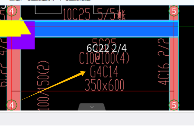

  • 原位標注中G4C14,代表啥?從哪兒輸入?
    原位標注
全部回答 (9) 首答僅用{{minutesHtml}}

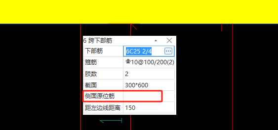

  • 構造腰筋,在梁的原位標注中的側面鋼筋中輸入。
    2025-03-17 15:49:27

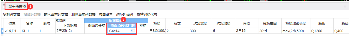

  • 梁側面筋,在側面縱筋里輸入G4C14就行
    2025-03-17 15:49:28
  • 側面構造筋4c14側面筋輸入
    2025-03-17 15:49:48
  • 在梁原位標注界面,在當跨的側面鋼筋信息欄輸入
    2025-03-17 15:49:59
  • 表示這一跨,有4根構造鋼筋(腰筋);在原位標注里畫,或者原位標注識別即可
    2025-03-17 15:51:03
  • 標注
    2025-03-17 15:51:05

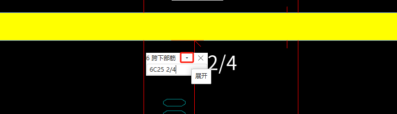

  • 側面構造筋,原位標注表格里輸,或者 下部鋼筋位置有個倒三角的下拉菜單,點開在里面改也行
