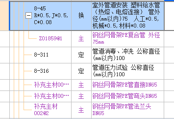

  • 管道拆除,管道的試驗需要乘拆除系數嗎?“彎頭”,“三通”,“大小頭”需要乘系數嗎
    管道拆除管道試驗需要乘拆除系數嗎?“管件”需要乘拆除系數嗎?
  • 套修繕拆除管道子目。管件包含在管道拆除子目了。
    2025-03-17 10:31:16
  • 不用    這些含在管道中
    2025-03-17 10:35:36
  • 管道拆除包括管件以及保溫,你需要套修繕定額,拆除了還計算沖洗消毒干什么,這些都不用,定額也不對
    2025-03-17 10:53:49
  • 這是在安裝子目的換算,應該按管道保護性拆除 子目基價乘0.5 扣除材料費,管道試驗管件都不乘系數
