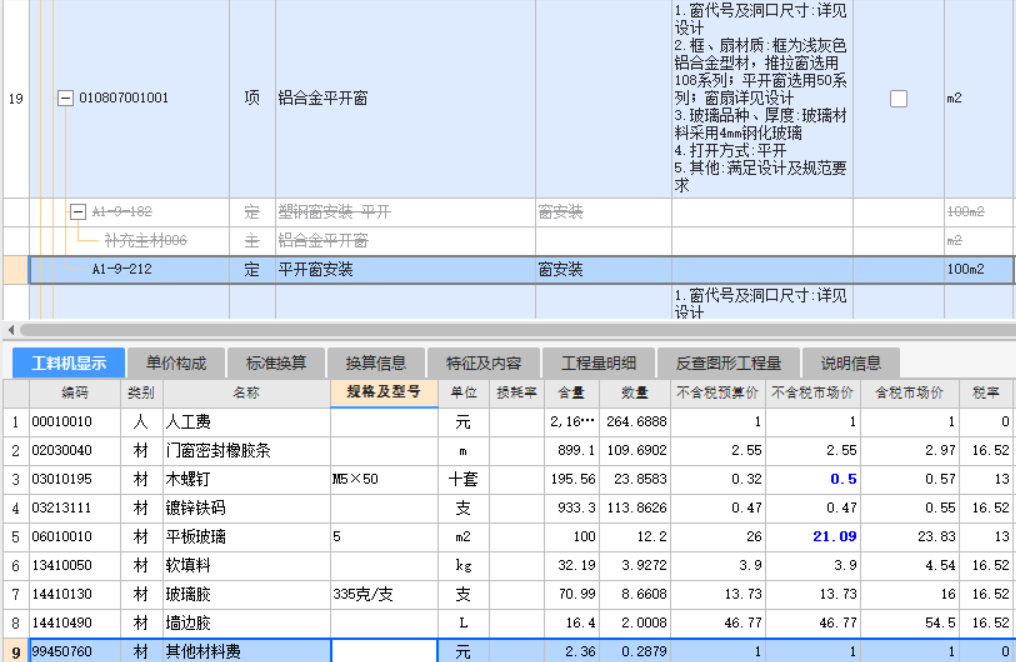

    子目我看材料里只有玻璃,沒有鋁合金窗框,添加主材嗎?窗框無單獨(dú)信息價(jià)又怎么處理?還是刪除玻璃,添加成品鋁合金窗?

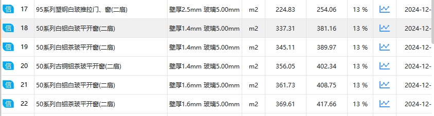

  • 1、添加主材,廣東省是有鋁合金門窗的信息價(jià)的,按型材厚度(1.2、1.4厚)和門窗類型區(qū)分(如單扇、雙扇)這里是窗框的價(jià)格的;
    2、玻璃是按圖紙標(biāo)注,查當(dāng)?shù)叵鄳?yīng)厚度的信息價(jià),沒有一致的可以借鑒周邊其它市;

  • 這個(gè)需要增加主材隨便選一個(gè)主材定額
    然后調(diào)整主材價(jià)格,江門的話按信息價(jià)輸入主材價(jià)格即可,由于信息價(jià)包含了5mm玻璃,需要扣除安裝子目中06010010平板玻璃價(jià)格。答疑解惑
