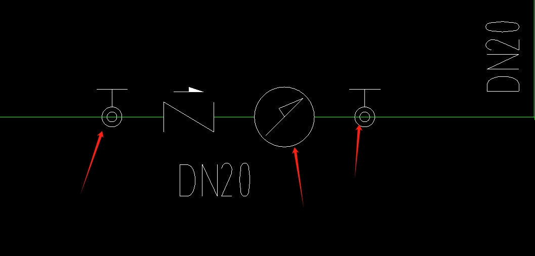

  • 這個地方的截止閥是2個嗎?
    止回閥
    此處要算的是截止閥2個,水表1個,止回閥已包含在水表中不用再算了嗎?
全部回答 (5) 首答僅用{{minutesHtml}}
  • 是截止閥2個,水表1個,止回閥一個。其中一個截止閥包括在水表 定額 中
    2025-03-17 10:37:28
  • 是的,單獨計算
    2025-03-17 09:19:58
  • 包括的不要重復計算
    2025-03-17 09:20:40
  • 是2個截止閥,止回閥跟水表是單獨的啊,不包含啊,是不是定額套的不對
    2025-03-17 09:21:02
  • 止回閥需要單獨計算
    2025-03-17 09:26:03
