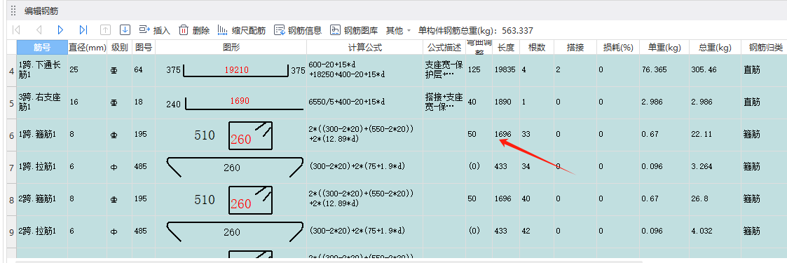

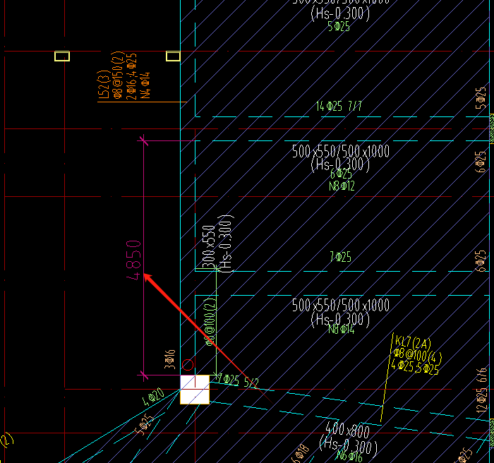

  • 為什么梁編輯鋼筋中箍筋長度跟圖紙測(cè)量不一樣,跨數(shù)是對(duì)應(yīng)的
    跨數(shù)編輯鋼筋

  • 1696箍筋展開長度,與梁截面尺寸有關(guān),與跨長無關(guān)。

  • 箍筋是根據(jù)構(gòu)件梁長度計(jì)算數(shù)量
    這個(gè)長度是箍筋的長度,不是構(gòu)件的長度

  • 1696是單個(gè)箍筋的長度,和梁長沒有關(guān)系

  • 你測(cè)量的是箍筋布置范圍(梁長),不是箍筋長度,編輯鋼筋里顯示的是箍筋自身長度
