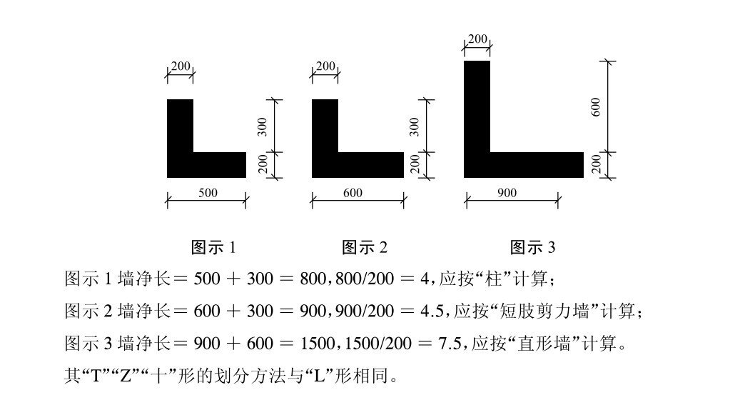

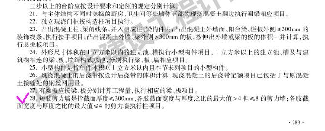

  • 1、短肢剪力墻指的是截面厚度不大于300mm,且各肢橫截面高度與厚度之比的最大值大于4但≤8的剪力墻;各肢橫截面高度與厚度之比的最大值≤4但≤8的為柱,矩形按矩形柱,T,L等形狀按異形柱;

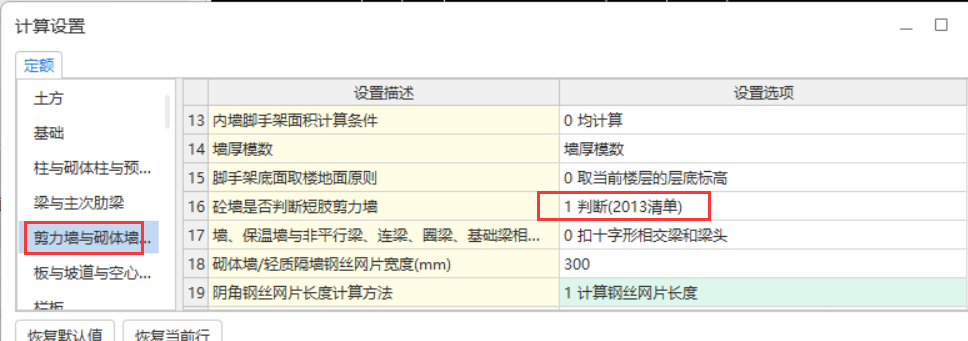

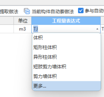

    2、軟件中已經(jīng)自動判定了,直接選相應(yīng)的表達式即可。
