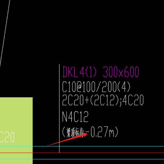

  • 這個地框梁梁頂標高標注了其他的都沒有標,是全部按這個高度走嗎
    梁梁
  • -0.27是梁頂標高   只有這一根梁是,其它的梁看說明要求,不一樣的
    首次提交 2025-03-16 21:01:29  最近修改2025-03-16 21:02:18 (修改過1次)
  • 是所有的同名稱的梁都是這個標高
    2025-03-16 21:02:52
  • 一般只是指這個本身,其他應按說明或對應大樣
