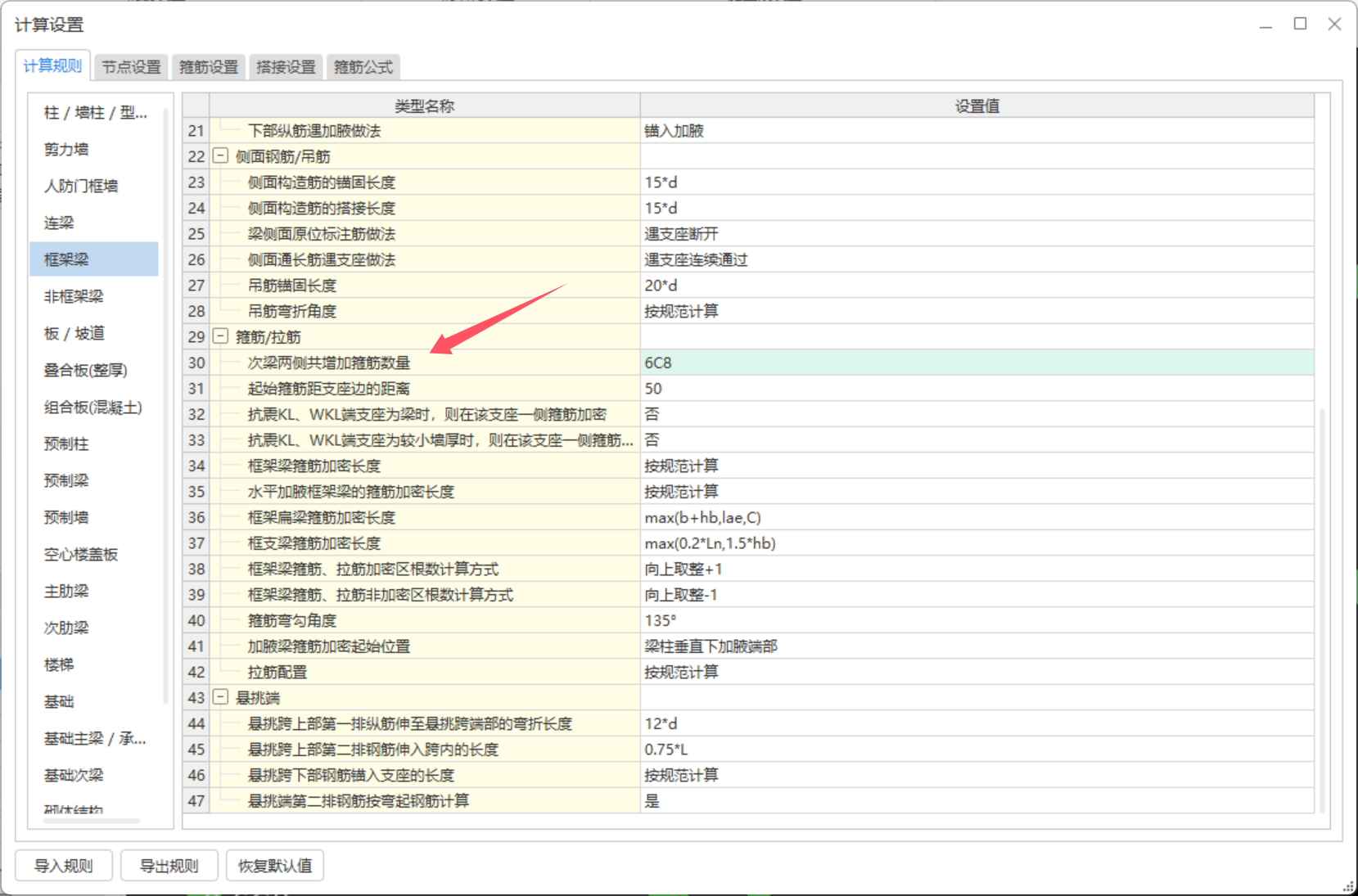

  • 次梁兩側箍筋設置
    次梁兩側箍筋設置,是否需要所有梁繪制完成后設置?次梁
  • 要的  畫好梁后設置   重新匯總計算一下就可以
    首次提交 2025-03-15 20:13:14  最近修改2025-03-15 20:15:31 (修改過2次)
  • 可以繪制之前設置,也可以繪制之后設置,你可以只是設置為6就可以,不用6c8
    2025-03-15 20:31:51
  • 輸入6即可
    2025-03-15 20:35:48
