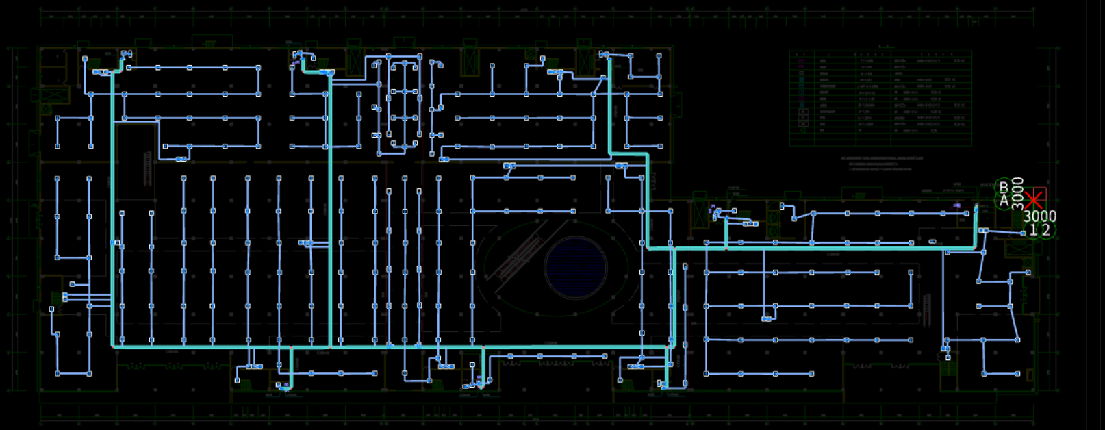

    1:煙感,200多個,是不是消控到端子箱是一個干線,端子箱通過隔離模塊,分成一個回路還是N個回路?
    2:廣播,40多個,是不是消控到端子箱是一個干線,端子箱通過隔離模塊,分成一個回路還是N個回路?
    我指的每層分一個回路是指的主線是一條還是多條
    干線
  • 結(jié)合系統(tǒng)圖查看
    2025-03-15 17:45:32
  • 可以多條,點數(shù)最好控制在180-200之間,超了就再加一天干線
    2025-03-15 17:51:21
  • 每個防火分區(qū)一個“短路隔離器”。
    每個消防端子箱一根干線到消控室,一根支線連接各個消防器具。
