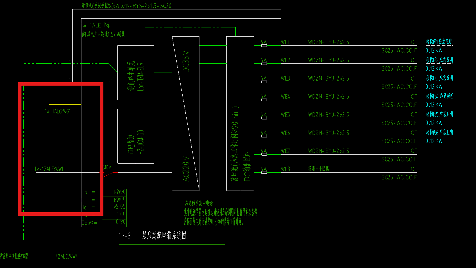

  • 應急照明應該放在強電還是消防系統呀?
    應急照明應該放在強電還是消防系統呀?如果是消防系統,對應的應急照明的配電箱是否應該識別在消防系統中,橋架是不是要單獨畫(是不是不能和弱電或強電的橋架共用呀?)
    橋架共用
    如上圖中,該系統圖該如何識讀?尤其是紅框框柱的兩個分別代表什么意思?
    框柱
  • 強電
    橋架要單獨畫
    首次提交 2025-03-15 17:08:51  最近修改2025-03-15 17:09:25 (修改過1次)
  • 歸屬強電;
    2025-03-15 17:09:31
  • 應急照明也是低壓,編碼,我感覺是歸屬消防,
    2025-03-15 17:42:06
  • 由消控室控制應急照明燈,屬于消防。
