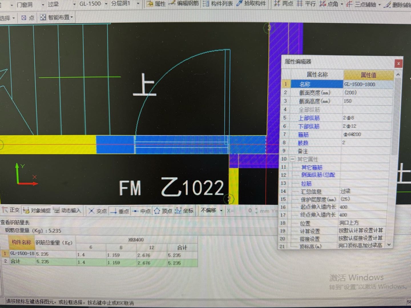

  • 過梁鋼筋重量5.235公斤是正常的嗎

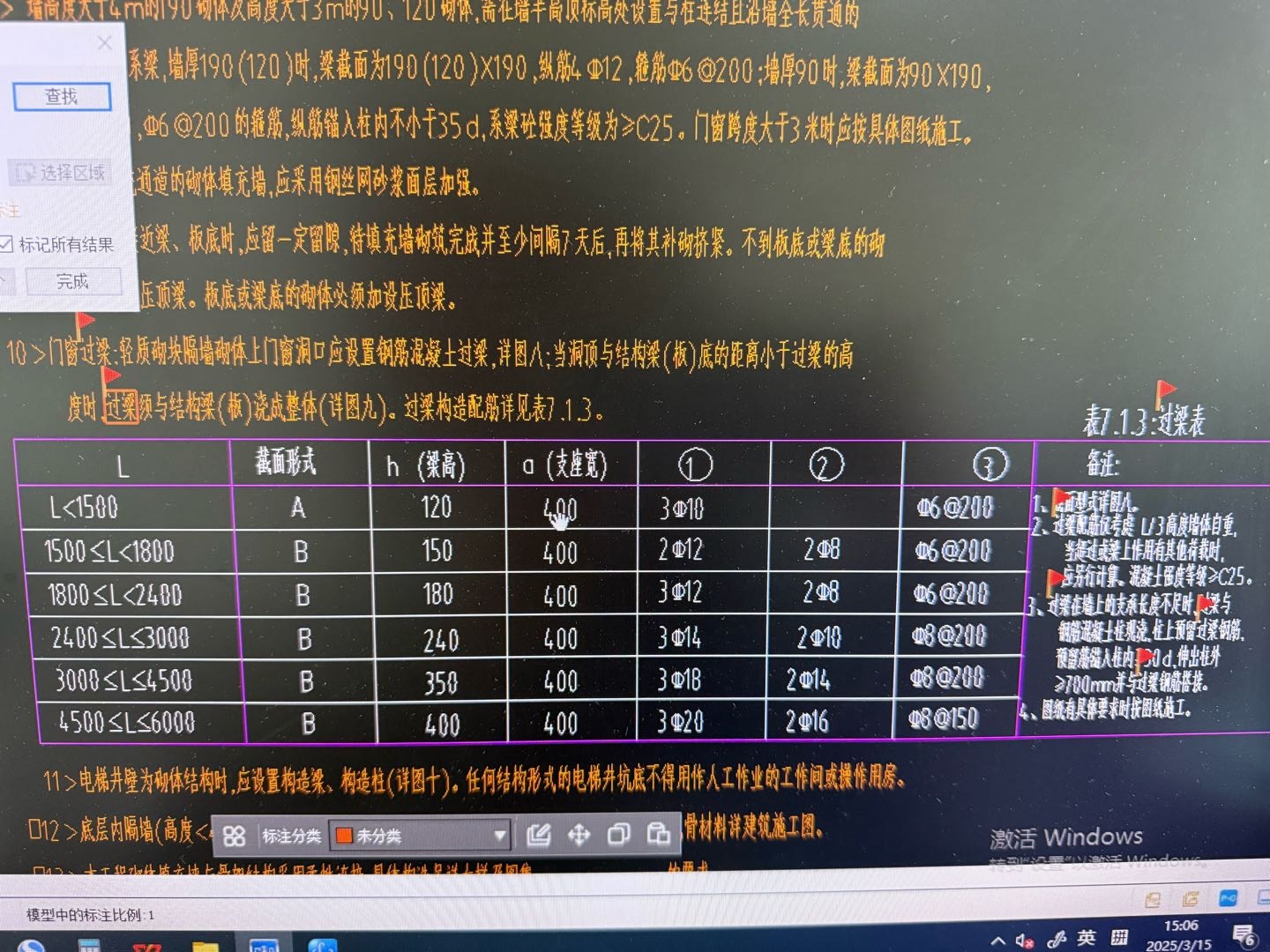

    過梁表過梁過梁鋼筋重量5.235公斤是正常的嗎
    2025-03-15 15:17:48 補充
    答疑解惑廣聯達服務新干線按照過梁表這么設置對嗎
  • 正常
    2025-03-15 15:09:20
  • 正常
    2025-03-15 15:10:58
  • 這樣的都是多的
    2025-03-15 15:12:27
