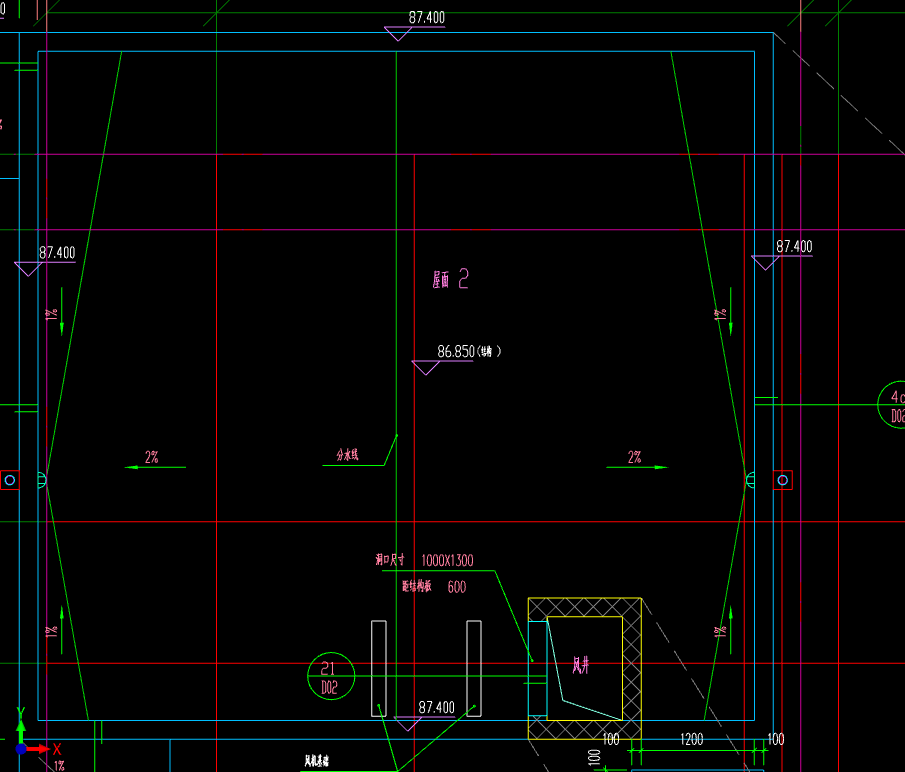

  • 請問這種屋面應該用屋面來畫還是用板來畫
    屋面
  • 用屋面來畫,板也得畫的,計算的內容不一樣
    首次提交 2025-03-15 13:37:40  最近修改2025-03-15 13:37:58 (修改過1次)
  • 用屋面構件
    2025-03-15 13:39:04
  • 找坡的計算,建議表格內手工計算,并按各區域平均厚度計算
    2025-03-15 14:13:02
