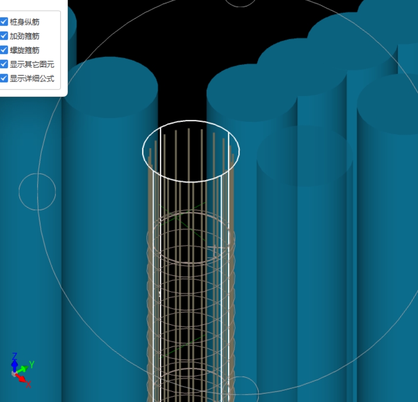

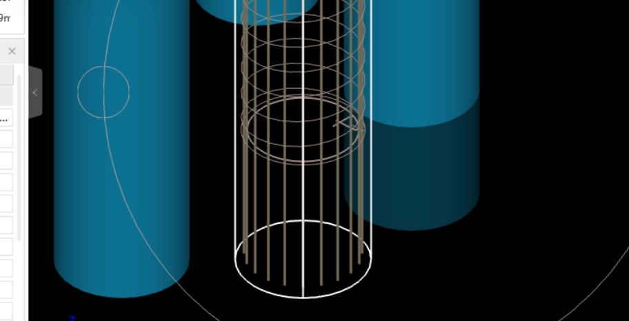

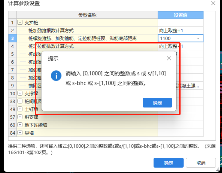

想請問一下,灌注樁頂部及底部有1.1米沒有綁扎螺旋箍筋,但是軟件設置不了,怎么弄啊,雖然圖紙是全布置的的,單絲現場施工的話因為工藝問題,頂部和底部是無法做箍筋的,最大只能設置1米,超過1米的話就設置不了了我
2025-03-15 09:53:25 補充
現場施工是跟圖紙不一樣,上下都是有留距離的
nh 鉆石專家
答題: 134736 被贊: 27813
箍筋高度按圖紙要求的尺寸設置
