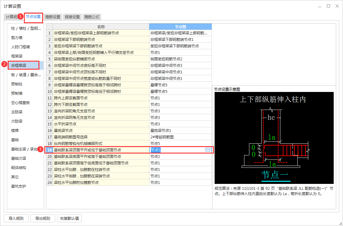

  • 廣聯(lián)達(dá)基礎(chǔ)梁遇到樁承臺(tái)的鋼筋構(gòu)造是怎么樣的
我來(lái)答 收藏  舉報(bào)
    錨入樁承臺(tái)樁基礎(chǔ)梁
    首次提交 2025-03-14 17:41:22  最近修改2025-03-14 17:48:59 (修改過(guò)2次)
  • 提高底筋的標(biāo)高,放在承臺(tái)鋼筋之上的。或看設(shè)計(jì)說(shuō)明或大樣圖的。
    2025-03-14 17:42:33
  • 具體的要看設(shè)計(jì)要求,一般是在柱中錨固
    首次提交 2025-03-14 17:42:43  最近修改2025-03-14 17:43:14 (修改過(guò)1次)
