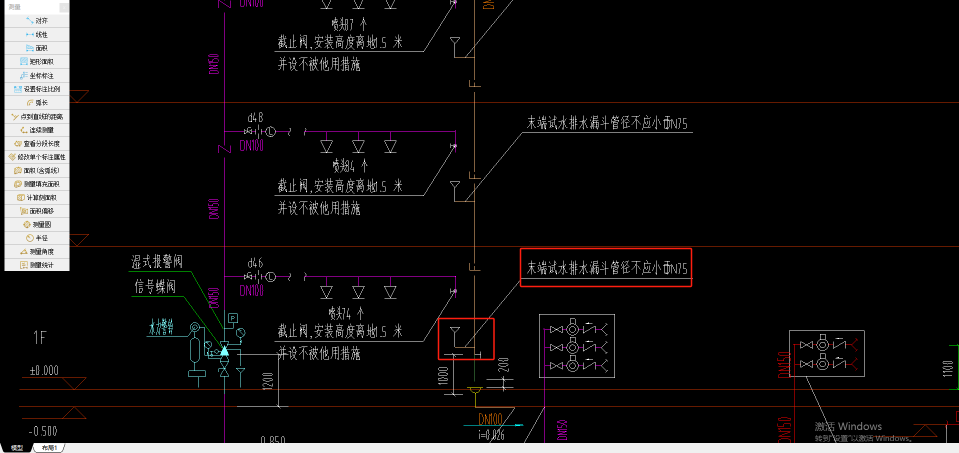

要有的(按圖畫的計算就行)
首次提交 2025-03-14 16:50:02 最近修改2025-03-14 16:50:35 (修改過1次)
大海 鉆石專家
答題: 97820 被贊: 86138
需要計算(全部排水管)
2025-03-14 17:00:38
陽光開朗打工人
答題: 3 被贊: 2
需要計算立管,一般按20公分考慮計算
2025-03-14 17:02:24
幸福像花一樣 鉆石專家
答題: 127926 被贊: 30780

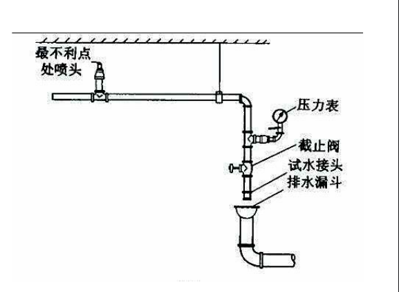

末端試水漏斗需要排水立管
2025-03-14 17:14:47
