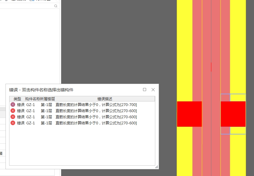

  • 你好,我想問問這個錯誤怎么修改構造柱?
    構造柱

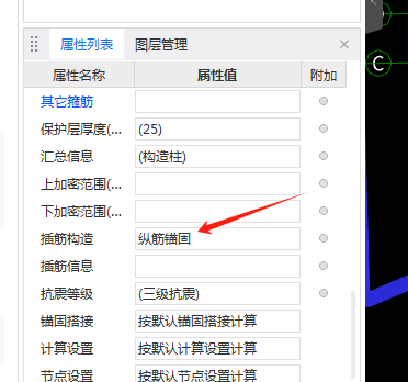

  • 改成縱筋錨固
    2025-03-14 16:40:57
  • 批量選中,在屬性地方,插筋設置地方改成縱筋錨固
    首次提交 2025-03-14 16:41:06  最近修改2025-03-14 16:41:29 (修改過1次)
  • 屬性里調成縱筋錨固構造
    2025-03-14 16:41:19
  • 插筋設置修改為縱筋錨固
    2025-03-14 16:41:23
  • 構造柱屬性中基礎插件改為縱筋錨固
    2025-03-14 16:43:19
