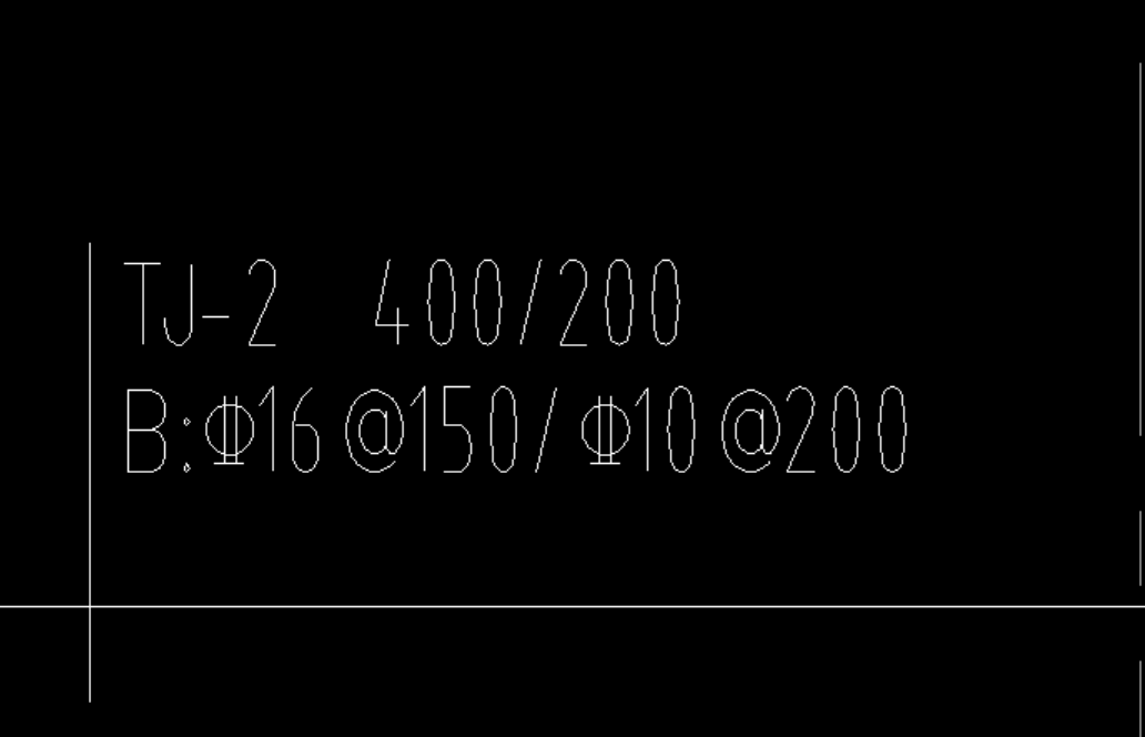

  • 老師們,這個(gè)條基的界面寬度和截面高度還有受力筋和分布筋是多少
    條基
  • 條基的界面寬度,見基礎(chǔ)平面;
    截面高度400+200(臺(tái)高400,坡高200)
    受力筋為C16@150
    分布筋為C10@200
    首次提交 2025-03-14 16:35:24  最近修改2025-03-14 16:36:22 (修改過1次)
  • 寬度看平面標(biāo)注
    高度底高400,上部高200
    受力筋c16-150
    分布筋c10-200
    2025-03-14 16:35:28
  • 寬度看大樣圖,看平面圖,高是400/200,兩階的。B:底筋主筋,C16-150。分布筋,C10-200。
    2025-03-14 16:36:12
  • 只有底筋,沒面筋,底主筋是C16-150,分布筋是C10-200
