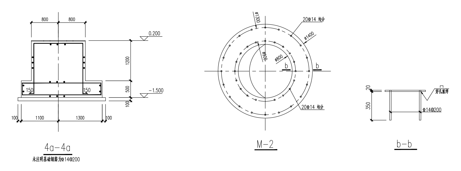

早點睡覺 2025-03-14 16:23:52 | 山東省 土建招投標預算 | 80查看 3回答
楊
答題: 2366 被贊: 645
按直徑1100算圓的周長,再乘以寬、厚度、理論重量
2025-03-14 16:25:40
河畔晨光 黃金專家
答題: 28159 被贊: 7399
20厚鋼板面積按外圓直徑尺寸,按矩形計算
2025-03-14 16:26:15
星辰大海 鉑金專家
答題: 24190 被贊: 26476
