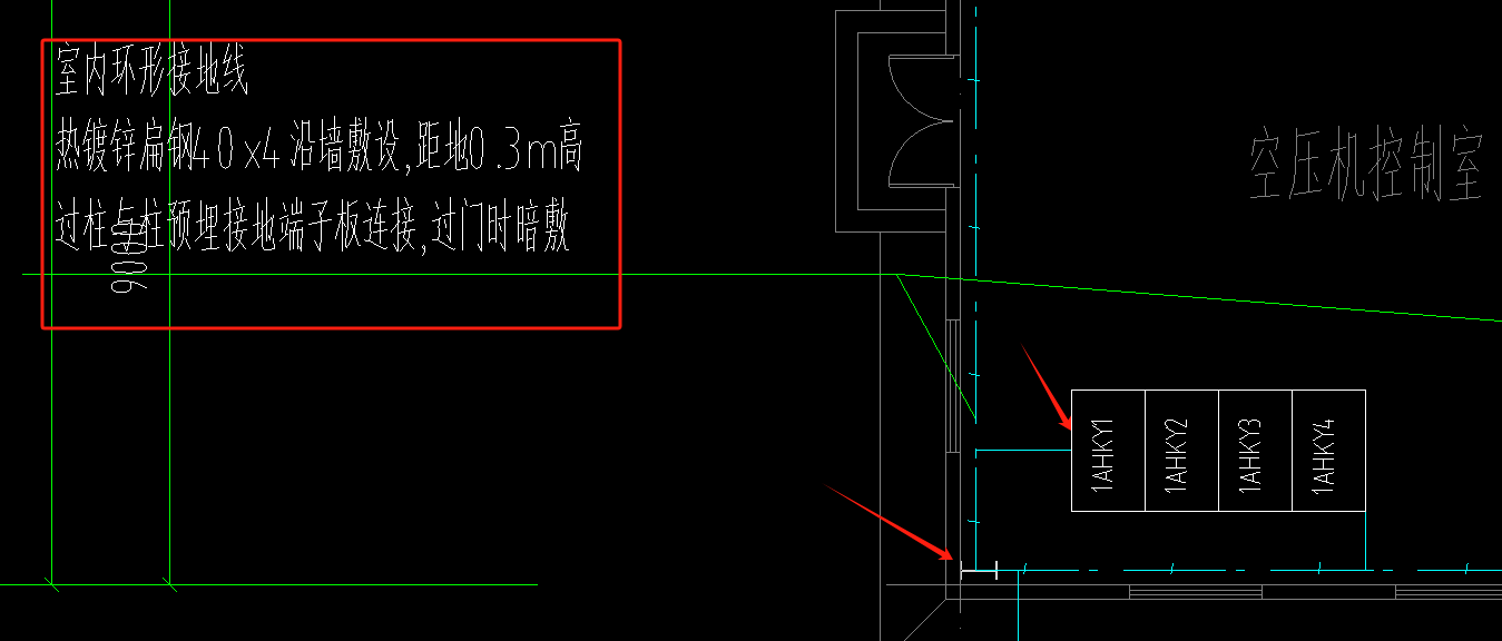

2.接地母線與過柱與柱預埋接地端子板連接,需要計算接地跨接線嗎?或者接地端子板需要單獨計算嗎?
可遇難求 鉆石專家
答題: 105550 被贊: 42109
不需要單獨計算。
2025-03-14 15:08:45
陳工 鉆石專家
答題: 202575 被贊: 47737
端子板,并入其它材料費中計算的。
2025-03-14 15:12:27
