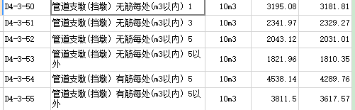

  • 給排水工程混凝土支墩屬于土方工程嗎
    給排水工程混凝土支墩屬于土方工程嗎
  • 不屬于
    2025-03-14 14:33:44
  • 屬于混凝土工程
    2025-03-14 14:39:33
  • 不屬于土方工程,屬于市政給排水工程
    水工
    2025-03-14 15:08:51
  • 從工程造價師的專業角度來看,給排水工程混凝土支墩并不屬于土方工程,以下為你詳細分析。
    兩者概念與工作內容差異
    土方工程主要是對土體進行開挖、運輸、填筑、壓實等操作,目的是為后續工程施工創造合適的場地條件,像場地平整、基坑(槽)開挖、土方回填等都屬于土方工程范疇。而給排水工程混凝土支墩是為了固定給排水管道,增強管道穩定性而設置的混凝土結構物。其工作內容包括鋼筋綁扎、模板安裝、混凝土澆筑、養護等,重點在于混凝土結構的施工。
    定額與造價計算不同
    在工程造價中,土方工程和給排水工程混凝土支墩分別有不同的定額子目。土方工程按照土方的體積、開挖方式、運輸距離等因素計算造價。給排水工程混凝土支墩則依據混凝土的體積、鋼筋用量、支墩的尺寸和形狀等計算費用。準確區分兩者,才能合理套用定額,精準計算工程造價。
