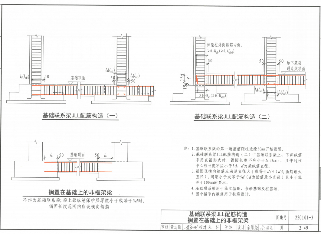

筏板基礎面筋問題
我的工程是梁板式筏板基礎,按照04G101-3第40頁面筋伸入基礎梁筏板面筋端部無外伸構造中說的是大于等于12D且至少到梁中線,當梁寬不足時用彎鉤補足,而軟件計算時發現有的按鋼筋錨入支座長度(一個錨固長度)計算,有的按04G101-3第40頁計算,鋼筋錨入支座長度是什么意思,應該怎樣設置才能使軟件按04G101-3第40頁的說法計算,軟件中鋼筋錨入支座長度的計算是否合理?
