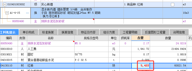

  • 資料給到的工程量是塊,清單單位是m3,
    計(jì)算工程量為什么要用資料給到的工程量/(含量/10)呢,也不太明白含量/10和含量的意思清單單位

  • 含量是指10立方墻體中要用5422塊磚(含損耗)
    首次提交 2025-03-14 11:39:17  最近修改2025-03-14 11:39:43 (修改過(guò)1次)
  • 子目里是損耗量, 是根據(jù)采購(gòu)的單位來(lái)計(jì)算的,折合到一立方里的工程量,涂料樣,子目是重量單位,清單是平方米單位,除以10是因?yàn)槟愕亩~單位是10m3.
