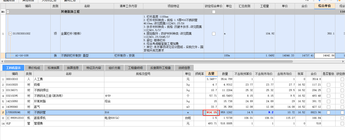

  • 這條不銹鋼欄桿的定額為什么含量修改成這個數(shù)值呢,依據(jù)是什么呢
    清單工程
    2025-03-14 11:10:28 補充

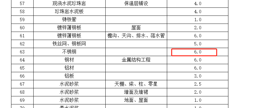

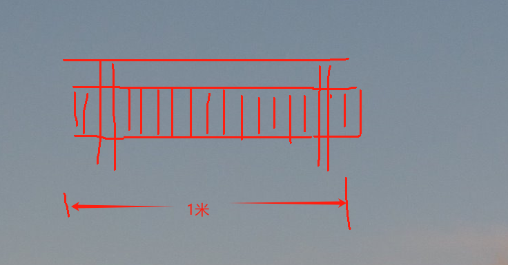

    這里的含量為什么不是清單工程量104.92呢,遇到這種要自己輸入含量的應(yīng)該怎么計算呢
    2025-03-14 11:39:16 補充
    鋼欄桿
    欄桿主材含量應(yīng)該按實際調(diào)整,沒問題的。依據(jù)就是圖紙和圖集,計算鋼材實際用量答疑解惑廣聯(lián)達服務(wù)新干線建筑行業(yè)快速問答平臺-答疑解惑
