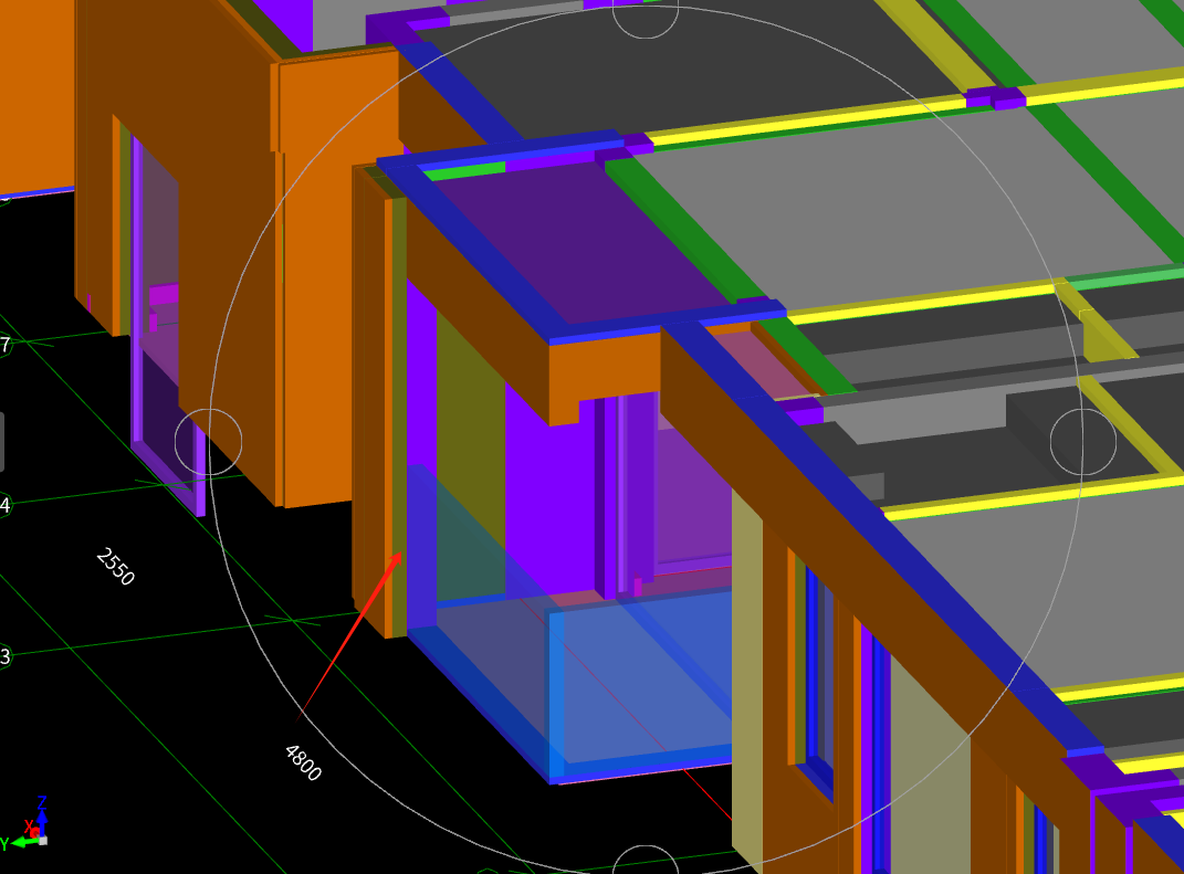

  • 請問砌體裝飾柱這里沒法布外墻面,自定義貼面也貼不上去,怎么處理呢?
    裝飾柱

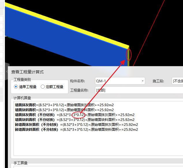

    墻端部軟件是識別按墻體厚度的1/2計算
    外墻
    首次提交 2025-03-13 22:01:53  最近修改2025-03-13 22:11:34 (修改過1次)
  • 不需要布置,軟件自動計算的
