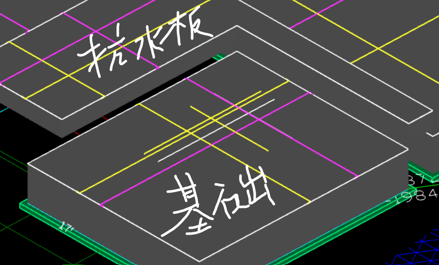

  • 請問一下,筏板基礎標高-5.7,抗水板標高-5.15,
    這個是需要回填嗎?在廣聯達中用什么進行布置呢?
    板標高
    要設置筏板變截面的,圖紙會有給出變截面的大樣的
    2025-03-13 21:10:40
  • 有高低差,要回填的。筏板在下部,抗水板標高在上部的。具體看一看設計圖的要求處理。
