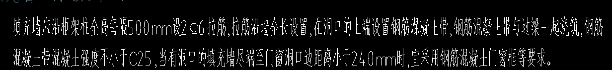

  • 各位老師我想請問一下,這個與過梁一起澆筑的鋼筋混凝土帶要怎么理解呢
    過梁
    鋼筋混凝土帶,類似圈梁,和過梁一起澆筑

  • 套圈梁

  • 門頂是過梁,過梁是有高度的,是寬*高*長度的,混凝土帶就設置在這個標高中,與過梁一起定義布置。

  • 只有就是要布置一個圈梁的,代替過梁
