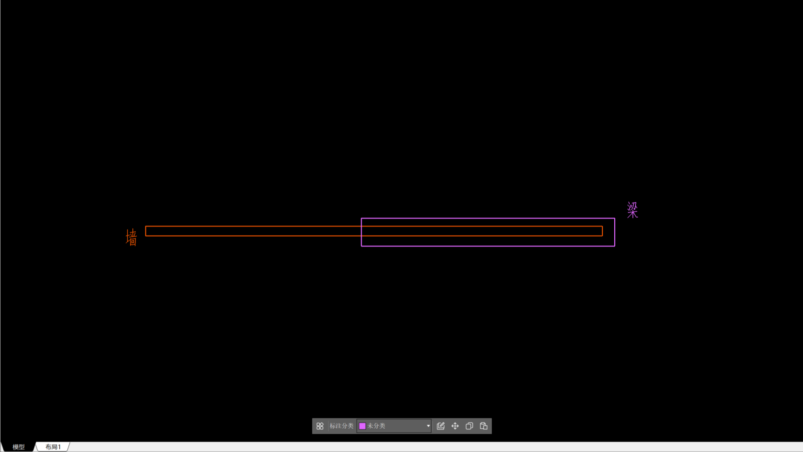

墻凈高大于4米設水平系梁,下圖有梁部分墻高小于4m,無梁處墻高大于4m,請問這堵墻得水平系梁只繪制在無梁墻高大于4m得部分嗎?

水平系梁要布置墻高大于4米的位置中。
