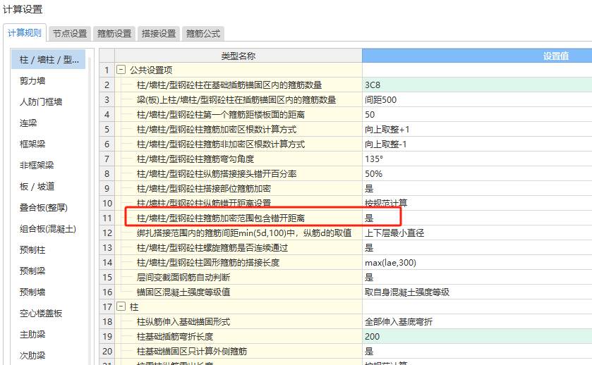

飛鳥 2025-03-13 14:45:35 | 浙江省 土建預算土建計量GTJ | 120查看 3回答
時光、背面 鉑金專家
答題: 27136 被贊: 20216
默認的設置是包含,改成 否
2025-03-13 14:52:30
阿古木力 黃金專家
答題: 4542 被贊: 1327
默認是包含,但是沒有依據
2025-03-13 14:46:28
抽筋放大樣
答題: 238 被贊: 51
包含
2025-03-13 14:55:29

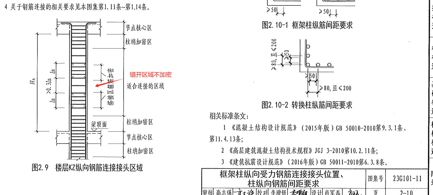

請問下柱/墻箍筋加密范圍是否包含錯開距離?
鋼筋工程,在計算設置里面: 柱/墻柱搭接部位箍筋加密處,應該填是還是否?
你好,老師,鋼筋工程,在計算設置里面: 柱/墻柱搭接部位箍筋加密處,應該填是還是否?填是與否鋼筋差4%
