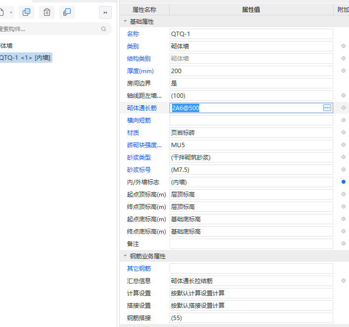

    這個(gè)應(yīng)該怎么設(shè)置?
我來(lái)答 收藏  舉報(bào)
    在砌體的屬性中設(shè)置。500和600的選擇,如果是砌塊,可以按規(guī)范為600 ,如果是砌塊,由于砌塊的厚度是250,兩層磚的厚度是500,這時(shí)選擇500。墻鋼筋
    2025-03-13 11:46:11
  • 在砌體墻屬性中輸入鋼筋信息
    2025-03-13 11:36:00
  • 墻體屬性里面輸入通長(zhǎng)筋信息
