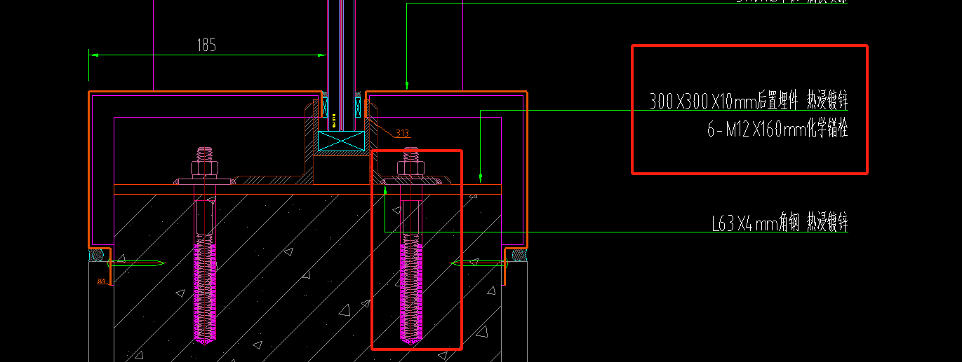

凱里歐文 2025-03-13 11:10:10 | 四川省 土建 | 50查看 3回答
天下有雪 黃金專家
答題: 1707 被贊: 408
應該算螺栓和埋件分開算
首次提交 2025-03-13 11:11:01 最近修改2025-03-13 11:11:25 (修改過1次)
藍鯨 鉆石專家
答題: 64730 被贊: 70447
可以都按照預埋鐵件計算,因為整個也沒多少錢,兩個差異不大
回答正確請采納并點贊,因為每一個專家都是免費服務
2025-03-13 11:12:24
可遇難求 鉆石專家
答題: 104952 被贊: 41784
套化學植栓
2025-03-13 11:12:30
