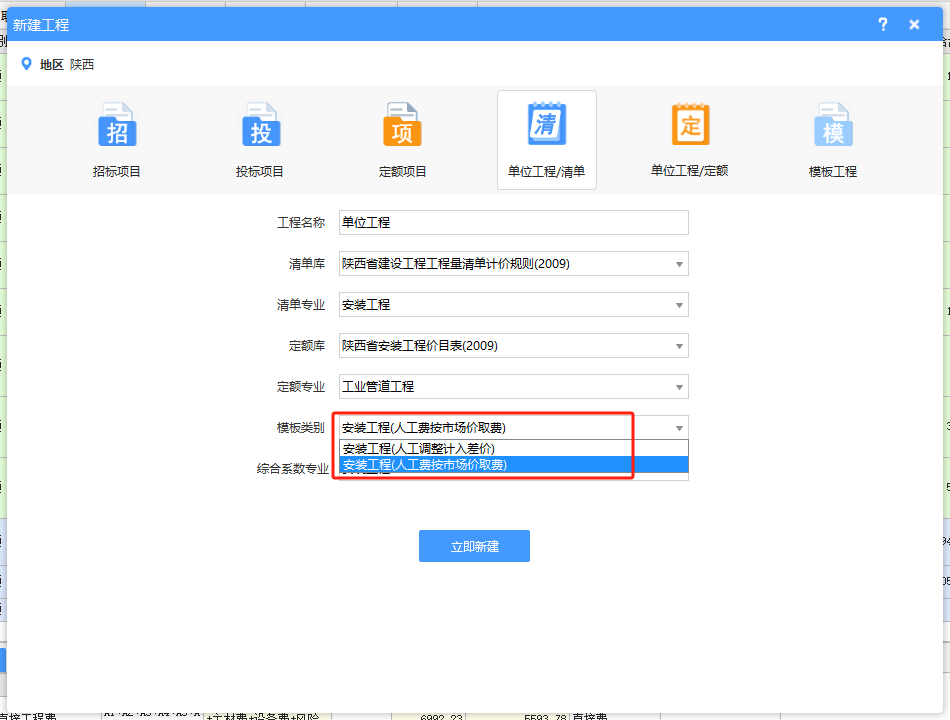

    如下圖所示,在陜西定額中,人工費調整有兩種模式,這個金額相差特別大,有沒有文件約定什么情況下采用哪種模式?如果產生爭議了怎么辦?
    定額人工
  • 你好,陜西地區,投標文件編制:除了西安、渭南、咸陽、銅川使用市場價模式(這個有的也混亂,有的也采用差價模式,因為定額解釋中有過全省按照差價模式記取,所以有不一樣的)。其余的市區均為差價模式。
    2025-03-13 10:35:36
  • 計價解釋三規定。采用工程量清單的工程計價必須用差價模式。
