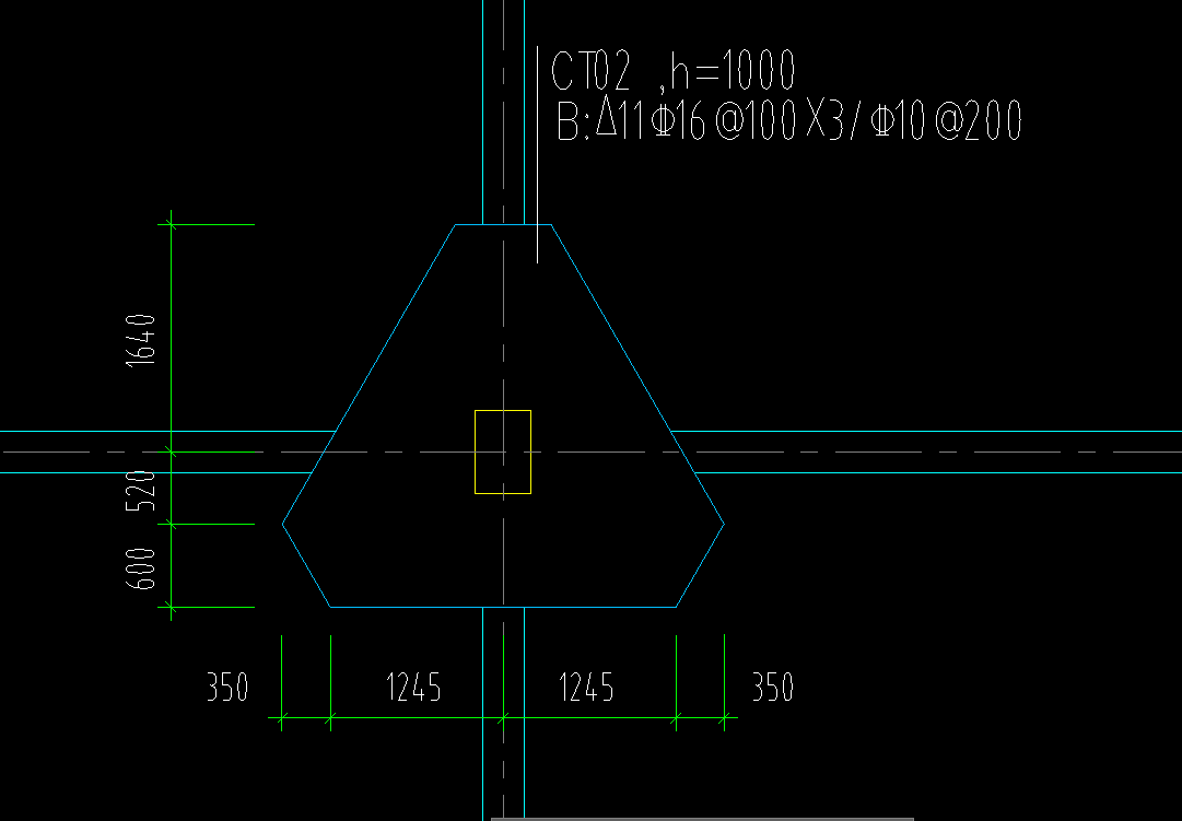

    樁請問這個配筋應該怎么設置?

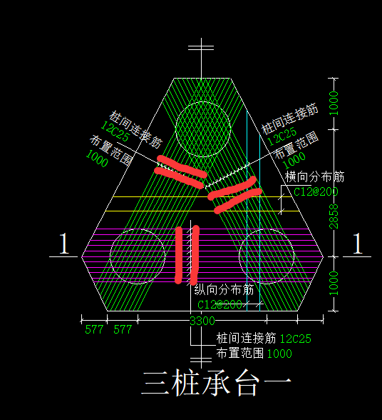

    11C16是樁間連接筋,寬度為(11-1)*100
     C10-200是樁間連接筋的分布筋,在其他鋼筋中設置(長度(11-1)*100+16,總根數按兩樁凈距離/間距*3)
     這個C10-200的鋼筋部位,如下圖紅短線所示

  • 樁間連接筋輸入11C16@100,分布筋是C10@200
