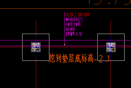

  • 請問這里挖溝槽需要扣掉獨基的部分嗎
    獨基DL的底標高也在DJ的上方 這樣需要扣掉獨基的嘛
  • 需要
    回答正確請采納并點贊,因為每一個專家都是免費服務
    2025-03-13 09:49:32
  • 兩者,重疊位置要扣減的。
    2025-03-13 09:49:53
  • 工程量的計算原則是不能重復計算,那么對于有重疊相交的,它在其中一個部位是要扣減的
    2025-03-13 09:51:06
  • 要扣
