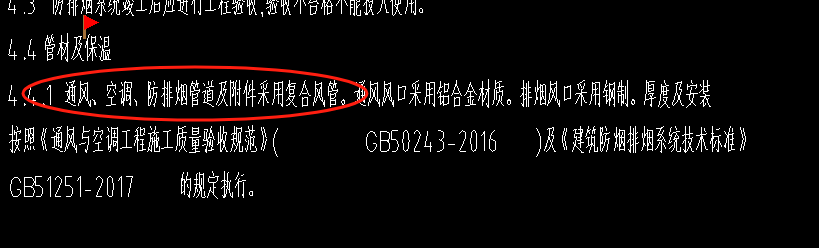

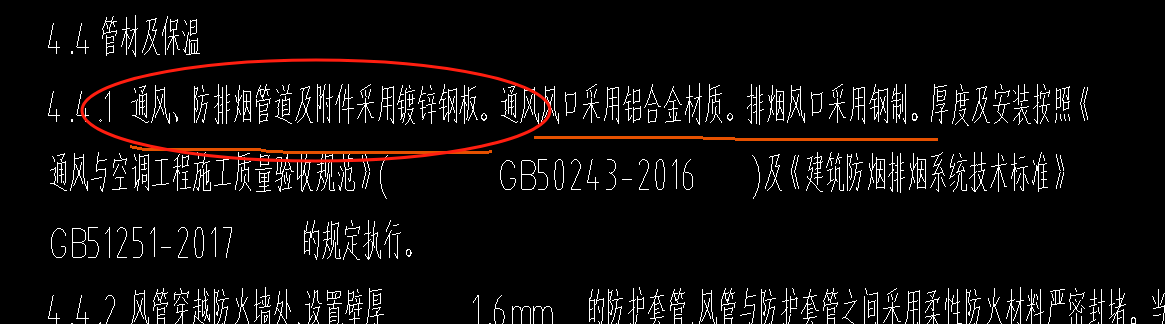

  • 地下車庫暖通有兩個設(shè)計說明,復(fù)合風管和鍍鋅風管是一個東西嗎
    鍍鋅風管復(fù)合風管
  • 復(fù)合風管材質(zhì)多是高分子材質(zhì) 和鍍鋅風管不是一個材質(zhì)。你現(xiàn)在處于施工前期,圖紙會審時和設(shè)計單位確認,如果做結(jié)算,和現(xiàn)場確認。你是審計單位,就讓施工單位出手續(xù)確認

  • 不一樣。復(fù)合風管價格貴。必須先問清楚再施工,不然到時候再拆除重新施工損失就大了。

  • 復(fù)合風管是兩種及以上材料疊合起來作為風管板材的(加工風管前的板材就是這樣的),這個和鍍鋅風管施工完成后再做的玻璃絲綿保溫層不一樣
