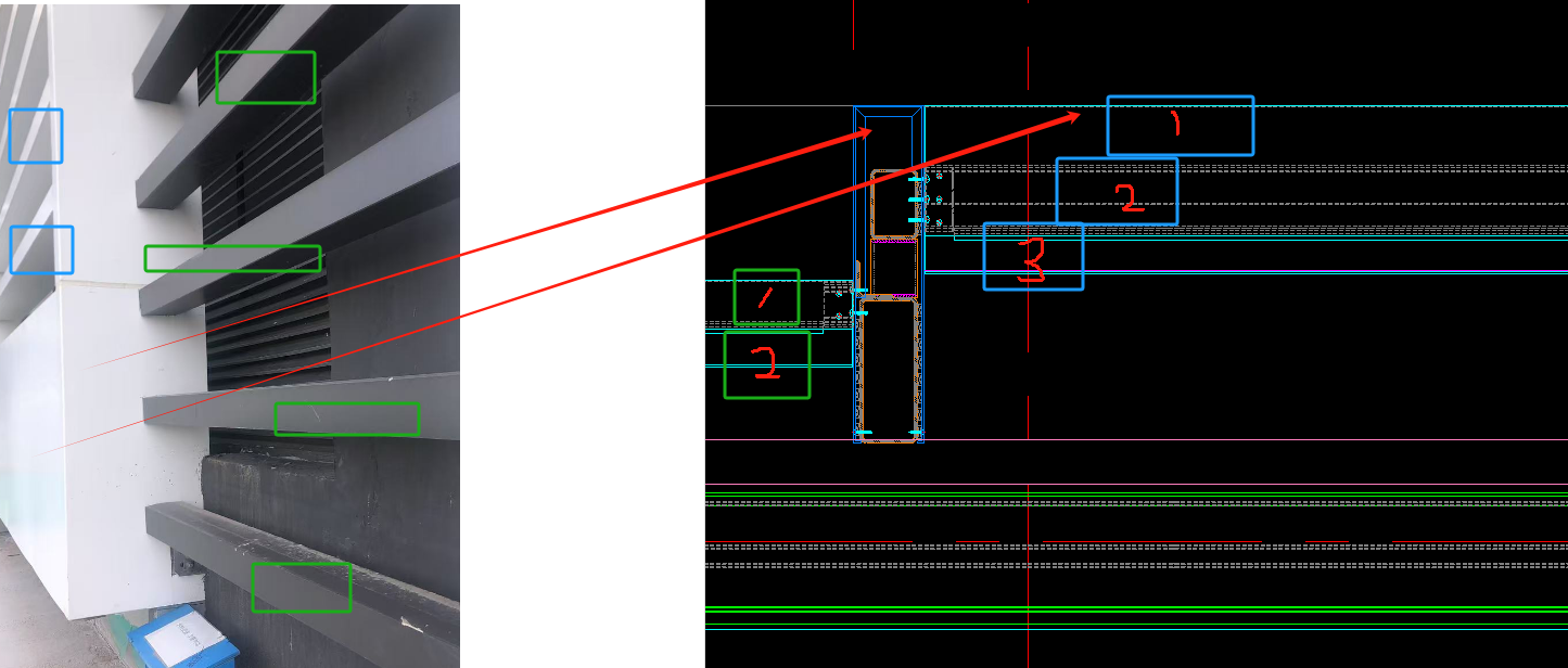

    截圖如下,請(qǐng)問(wèn)現(xiàn)場(chǎng)白色格柵對(duì)應(yīng)圖紙的123哪一個(gè),黑色的代表的是12哪一個(gè),其他的是啥?識(shí)圖

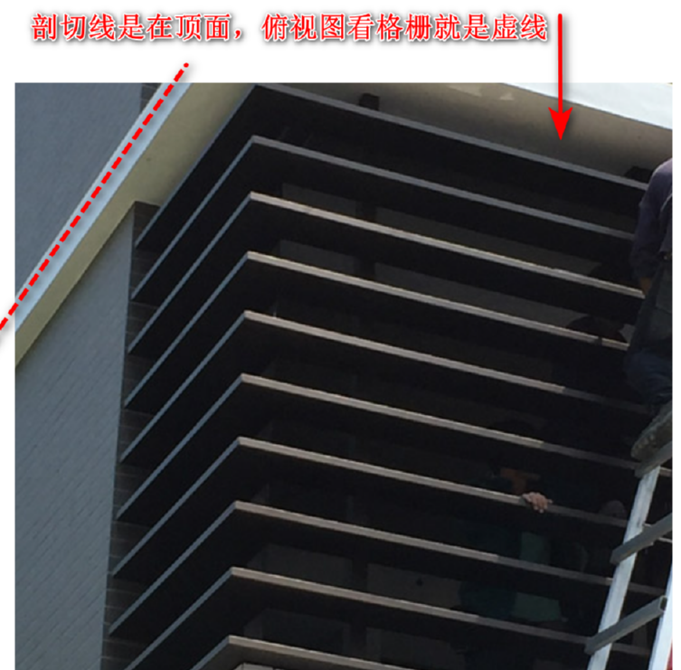

       根據(jù)局部照片和圖紙截圖,藍(lán)色框的2虛線,應(yīng)該是灰色格柵,13在頂部照片上沒(méi)有。網(wǎng)上照了一張圖片如下:
    幕墻
